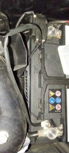

Gibt es einen SA Code für das Generatormanagement oder wie stellt man fest dass man es hat? Sorry fürs OT, würde ich aber hier noch gern wissen 😁
Laut Google ist Code 909 Generator management.
Ich habe mal meine VIN auf https://www.lastvin.com/de decodiert.
Und meiner hat leider kein Generator management.
Also sollte die Nass Batterie OK sein. Zumindest für die nächsten 3 Jahre.
Dem würde auch eine SPOWER 30 reichen...

Der Code für das Generatormanagement ist 909.
Hier: https://www.lastvin.com/de kannst du mit der Eingabe deiner FIN deine Ausstattung abfragen oder mit geöffnetem Werkstattmenü fahren und einfach die Ladespannung beobachten. Bei den aktuellen Temperaturen arbeitet das Generatormanagment aber nicht wie gewohnt. Gibt da je nach Baujahr eine 10 bzw. 15°C Grenze.

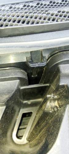

Nach MB EPC ist das nur eine M8x12 Schraube.
Siehe Fotos
Ich kann es fast nicht glauben.
Ja das wird sie sein, war eine sehr kurze schraube, definitiv kürzer als 35MM.

Also, ohne Generatormanagement und s/s ist eine normale Nasszellenbatterie in Ordnung.
Eine AGM würde hier sowieso nicht ihr volles Potenzial ausschöpfen können, weil sie nur maximal 75-80% geladen wird. Du hast hier also alles richtig gemacht.
Es gibt hier natürlich einige "Fachleute" die sich trotzdem eine AGM einbauen, kann man machen wenn man Geld rauswerfen will. :-)
Vielen Dank für deine Fotos, auch bei mir ist am Pluspol ein extra Kabel. Waren wohl die älteren Modelle, bei denen das so war. Die neueren anscheinend nicht mehr.
Fahr die günstige Batterie und freu dich darüber, dass du nicht den dreifachen Preis für eine (für dein Fahrzeug) sinnfreie AGM ausgegeben hast.

Anbei noch die Fotos, welche ich versprochen habe. :-) bei mir war nie eine dritte Halterung installiert. ;-) man sieht hier sehr gut, dass meine Wurstfinger nichts abgebrochen haben. :-)
@freespace49
Für wie blöd hälst du uns eigentlich? 😕
Den mittleren Bolzen in dem Gehäuse also für die dritte Halteklammer kann man ohne Probleme entfernen und der Rest am Fahrzeug also zur Scheibe hin ist ja noch vorhanden.
Hättest die Aktion einfach gewaltfreier und mit dem richtigen Werkzeug durchführen sollen.
Unten im Foto übrigens die 2 möglich verbauten Gehäuse beim W204. Kannst ja einmal nach den Teilenummern googeln und die Bilder dazu betrachten.
Und den Bockmist den du zu der Batterieladung bei nicht verbauten Generatormanagement und einer AGM Batterie geschrieben hast, lasse dir noch einmal durch den Kopf gehen.
Vielleicht fallen dir deine gewaltigen Gedankenfehler ja selber auf.
Hinweis: Die Lösungen dazu stehen alle schon in diesem Thread.
Mögliche W204 Gehäuse
Klammer A0019917470 Stück 1.29 Euro, die beiden Außen.
Die hier gesuchte Klammer in der Mitte, A0019917570 1.06 Euro.

Hoffentlich hat er den Bolzen nicht zerstört. Den gibt es neu leider nicht einzeln.
Wenn das Gebläse, der Pollenfilter und eventuell auch der Fussraum ständig unter Wasser stehen wird er es schon merken.
Tja, dann braucht er das Gehäuse A2048303403 für lächerliche 126,90 Euro.

ich habe dieses Fahrzeug so gekauft. Wenn man gute Augen hat, kann man auch sehen, dass dort nichts herausgerissen wurde. Wenn man so eine Klammer abziehen würde, dann wären davon spuren ersichtlich. Dort war nie eine Klammer installiert, und auch kein Bolzen!
Aber der "Profi" weiß wie immer alles besser, ich habe keine Probleme mit Wassereintritt oder sonstigem. Keine Ahnung wie da überhaupt Wasser hinkommen soll, wenn die Motorraumdichtungen alle intakt sind... Komm mal wieder runter von deinem hohen Ross.
