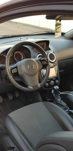

Eventuell hängt es auch damit zusammen welchen Tages km zähler Anzeige man hat. Denke das hängt damit im Zusammenhang, ob man den großen BC hat,dann mit kleinem Tages km zähler, oder kleinem BC, mit grosem Tages km zähler??!
Bei meinem zB die Limited Edition in Österreich mit dem Blaupunkt Touchscreen Radio,großem Bordcomputer aber kleinem tageskilometer zähler
Limited Edition
