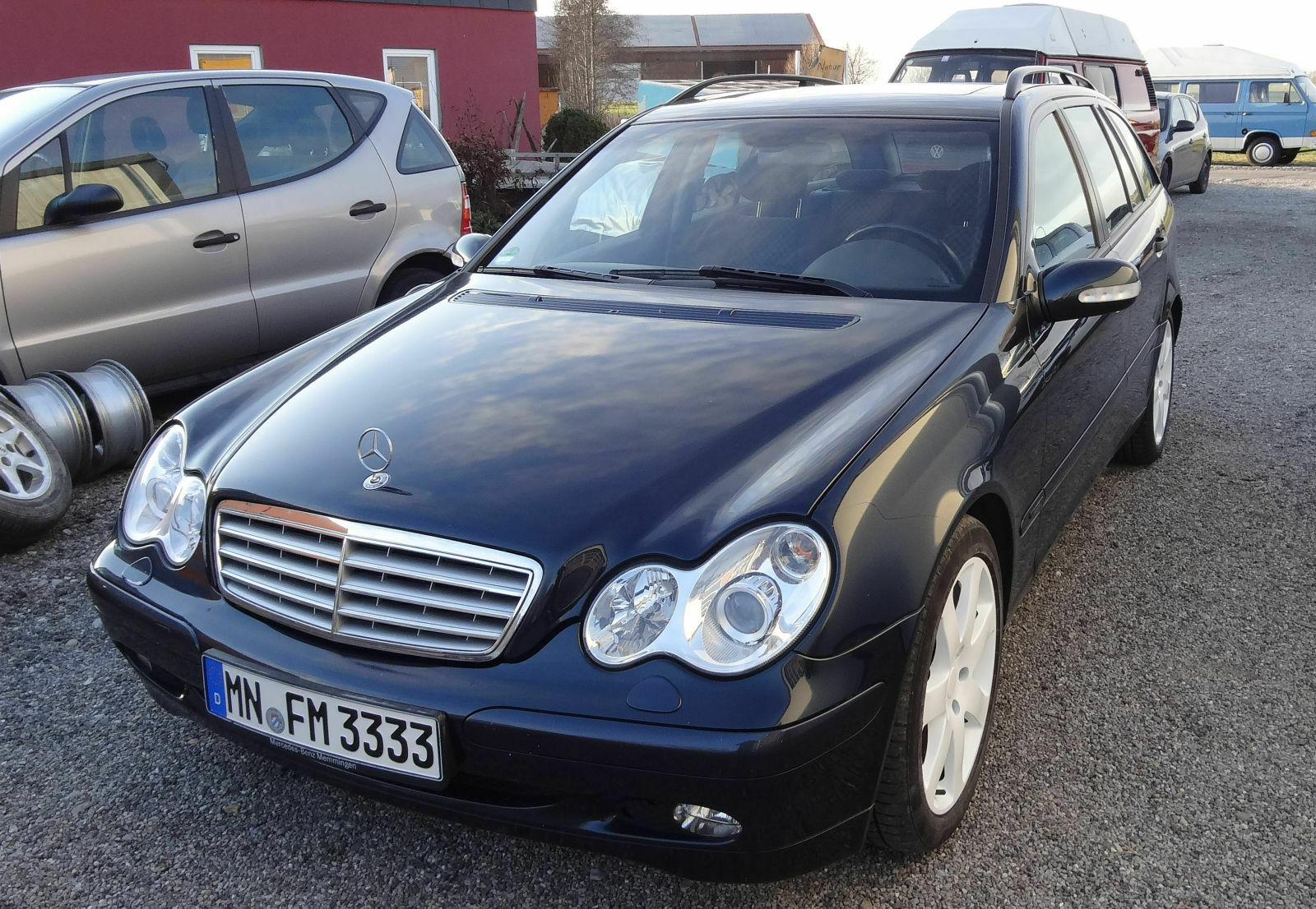

C200 CGI Kompressor 170PS T-Modell Classic, Bj.10/2003, 6-Gang Schalter, Sportpaket, Sportbremse etc..
War MB gepflegt laut Scheckheft, noch die erste Steuerkette und Nw-Versteller. Diverse Fahrwerksteile wurden schon bei MB mal getauscht, eine Koppelstange musste ich wechseln. Fahrwerk war Top, kein klappern oder sonstiges.

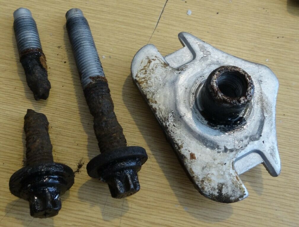

Nach Kauf Thermostat gewechselt. Dann klapperndes Geräusch an der Hinterachse aufgetreten, musste lange suchen. Vergammelte Schrauben am Hinterachsträger, eine durchgerostet was das klappern verursacht hat. Die anderen 3 waren auch nicht besser, also gleich alle 4 gewechselt.
Hat jetzt ca. 213Tkm runter, mache alle 5000km Ölwechsel, mein Vorgänger hat es jährlich machen lassen.
Rost, sehr wenig, Heckklappe gar nichts, Fahrertür unten an der Kante etwas. Habe die Plastikleisten unten an den Türen alle entfernt.
Ansonsten bisher keine grösseren Probleme.
