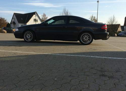

Eigentlich doch bekannt: Keine Bilder, keine Glückwünsche. :D:D:D

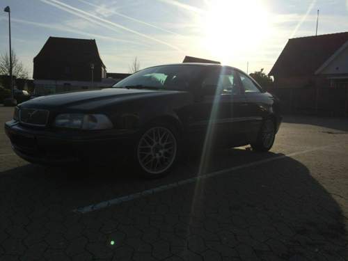

Na gut, weil Ihr so quengelt, etwas fürs Auge ;)
Glückwunsch zum neuen alten schönen Coupé!
Lag der im angestrebten Preisrahmen? Sieht zumindest auf den Bildern recht gut aus.
Na dann herzlichen Glückwunsch und gute Fahrt mit dem schicken Coupe-Elch!

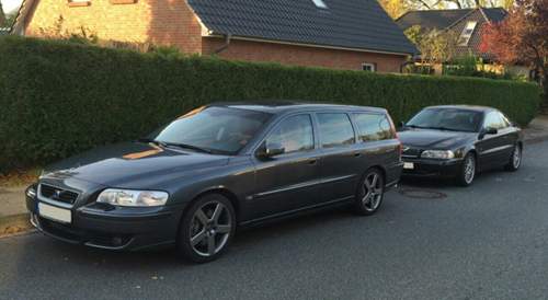

Der Vordere gefällt mir natürlich trotzdem besser. ;)
Wunderschön! Aber ne Anhängerkupplung am Coupé...ich dachte, solche Autos brauchen zum Abschleppen keine Extras? :D
Lieb Gruss
Oli
Ich bin nach einem Tag sehr begeistert von dem Ding. Fährt sich sehr gut, der Durchzug aus dem Keller ist eine Freude, die 5 Gänge lassen sich sehr geschmeidig schalten, auf dem BC steht nach nun knapp 150 Km eine 8,5 im Schnitt. Habe bisher kein defektes Elektronic-Extra gefunden, der Motor klingt gesund, keine Majo im Deckel oder Überdruck festzustellen, der ZR ist neu, das Fahrwerk i.O., der letzte Tüv vor 14 Monaten ohne Mängel.
Zu erledigen sind eigentlich nur: Sicherheits-Ölwechsel, Bremsflüssigkeitswechsel (da 2013 zuletzt gewechselt) und zwei kleine Roststellen konservieren (1x Dachkante, einmal Oberkante Einstiegsleiste). Der Erstbesitzer hat den Wagen sehr pfleglich behandelt, spät. alle 20tkm gab es den entsprechenden Kundendienst. Weder von außen noch von innen sieht oder merkt man dem Wagen an, daß 335.000 km (!) auf dem Zähler stehen. Und auch der Preis war so, daß man nicht klagen kann. Wenn der C hält, was er verspricht, bekommt man für 1600 sehr viel Auto.
Glückwunsch, schaut gut aus :)
Sieht also nicht nur gut aus, liest sich auch sonst so. Da drücke ich mal die Daumen, dass er hält, was er bis jetzt verspricht. Könnte ja fast ein Kandidat für neue Kilometerrekorde sein ;)
