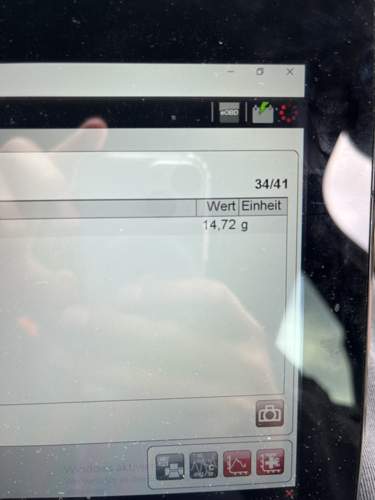

Habe heute mein Fahrzeug ausgelesen und in der Tiefendiagnose gesehen das mein Rußgehalt bei 14 Gramm liegt. Nur sagt mir dies nicht viel. Was wäre der Maximal wert.
Rußgehalt DPF

Ich würde den Füllgrad in Prozent auslesen lassen.
Themenstarteram 23. August 2023 um 16:18
Hallo
Kann ich leider mit diesem Gerät nicht
Themenstarteram 23. August 2023 um 16:22
Bei audi ja, bei volvo nur in Gramm
...das ist nur ein aus dem Abgasgegendruck/Differenzdruck des Partikelfilters errechneter Wert und hängt von den Betriebsbedingungen und -dauer seit der letzen Regeneration ab.
Der Ruß wird im Zuge der Regeneration zu CO2 oxidiert. Die Regeneration wird bei Erreichen eines max. Gegendrucks ausgelöst. Danach fängt die Rußmasse wieder bei "0g" an.
Eine Rußverstopfung des Filters kann nur eintreten, wenn die Regeneration nicht stattfindet - z.B. durch einen Systemfehler gesperrt ist.
Wesentlich für die Lebensdauer des Partikelfilters ist das Ölaschedepot, das per Regeneration nicht abgebaut werden kann.
