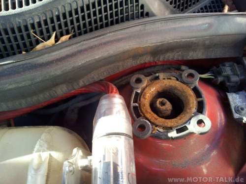

219000km seit heute mit Dämpfer durch den Dom gschlagen.
und ich dachte bei mir sehen die Domlager grausam aus 😁
werde meine demnächst auch wechseln müssen.
Echt verwunderlich... bei mir sehen sie im vergleich noch fast wie neu aus!! weis aber auch nicht ob diese mal gewechselt wurden!
