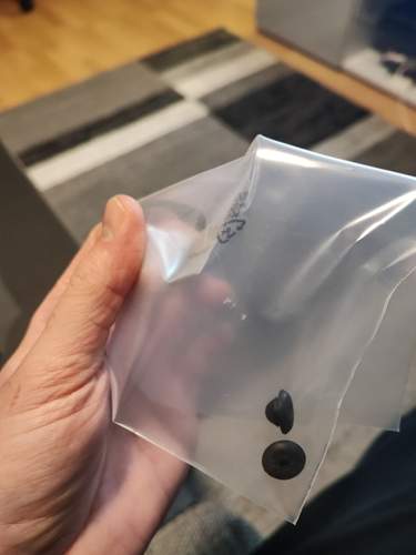

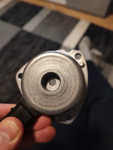

Hallo Leute,
Wollte das zentralmagnet von der Auslass Seite erneuern. Habe mir die von PIERBURG bestellt aber das kleine runde verschlussdeckel geht sehr schwer rein das ich es kaputt gemacht habe.
Heute war ich bei Mercedes und habe 2 stück bestellt. Wie kann ich es leicht reinstopfen? Gibt es da ein Trick?
Verschlussdeckel
Zentralmagnet PIERBURG
2 Antworten
Nimm ne nuss die da reinpasst un vorher bissl öl dran, dann von der innenseite die lippe durchfriemeln
Du musst die Stopfen mit Silikon einsprühen.
Und dann reinstecken, und etwas mit einem kleinen Schlitzschraubendreher nachhelfen.
