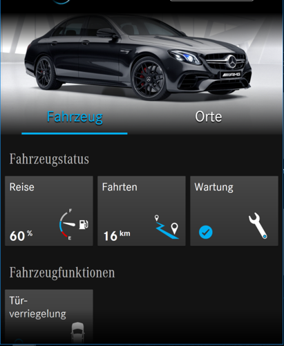

Diese Möglichkeit würde ich auch gerne ab und zu nutzen, allerdings bräuchte ich noch mal eine weitere Erläuterung wie das denn funktionieren soll, denn ich komme erst gar nicht so weit, daß ich Routen planen kann.
Wenn ich mich bei Me anmelde finde ich "Mercedes me connect Webapp". Bin ich da denn soweit erst mal richtig?
Wenn ich das dann öffne sieht das bei mir wie auf dem eingefügten Bild aus.
Finde da nirgends eine Möglichkeit Routen zu planen oder zu senden.

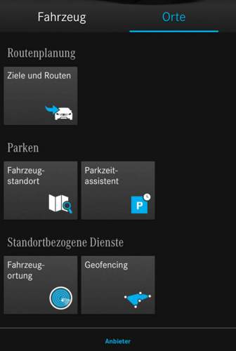

Webapp
Orte und dann Ziele und Routen
@petaxl schrieb am 7. Juli 2018 um 18:08:08 Uhr:
Bei mir ist da lediglich der Parkzeitassistent zu finden.
Vermutlich habe ich den erforderlichen Dienst in Me nicht aktiviert.
Jemand eine Ahnung welchen Dienst ich dafür aktivieren muss?
Soweit ich weiß, funktioniert die Routenplanung nur beim 350e (Einplanen der nähesten E-Tankstelle).
Habe einen 350e und ich hatte vor Übernahme gehofft, dass man einfach z.B. 6 Tagesziele in der WebApp eingibt und als komplette Tagesroute an das Comand schicken kann. Leider geht das so nicht. Und über die App schon gar nicht.
