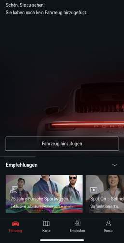

Ich hab mir auch einen 992 Turbo s bestellt der angeblich ab dem 26.07 fertigstellt werden soll. Leider habe ich keine Phase 1-3 Mail jemals erhalten und in der myporsche App steht das ich noch kein Fahrzeug in meiner Garage habe. Langsam mache ich mir Sorgen ..
am 11. Juni 2023 um 22:41
Obwohl mein Händler meinte das gerade alles perfekt abläuft
