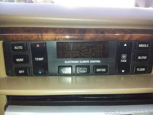

Brauche wieder mal Rat von Euch Sachkundigen. ;-)
Meine digitale Klimaanlage im ´95 Roadmaster zeigt mir alles in Fahrenheit an.
Da ich Dubbel das nich umrechnen kann würde ich dies gerne umstellen (im Display sieht man bei genauer Betrachtung ein C).
Im Ownwers Manual ist das so erklärt das man einfach die Taste "C/F" drückt.
Diese ist bei mir allerdings mit "Blend" beschriftet und bietet eine andere Funktion.
Wie mache ich das jetzt?

Du scheinst das falsche Manual zu haben. Bis Modelljahr 1993 gab's tatsächlich die °C/°F-Umschalttaste anstelle der "Blend"-Taste, ab 1994 jedoch nicht mehr.

btw: bei der Klimaautomatik ist 'Blend' (Mischung) die Einstellung mittlere Innenraumauslässe (also die in der Konsole) und Fußraum gemeinsam.
Scheibe geht nur per 'Defog'.

nachdem der Roadmaster unverändert auch nach Kanada verkauft wurde und dort zumindest zwischen imperial und metrisch umstellbar sein muß (seit 2003 per Verordnung auch die Verwendung umgesetzt), geht das auch beim Roadmaster ab BJ. 95.
Wenn ich mich recht erinnere, muß beim Steuerteil für die Anzeige ein Kabel abgezogen werden. Lästig ist nur, an das Teil zu kommen.

Wenn Du das für mich tun würdest wäre ich Dir sehr dankbar.
Meinst Du mit dem Steuerteil das Bedienelement oder ist noch was anderes verbaut?
an dem Bedienteil ist hinten ein zweireihiger Pfostenstecker, D7 ist lt. Servicemanual ein Massekabel,
welches mit 'english/metric' bezeichnet ist. D7 ist die untere Reihe, wenn man vom Sitz auf das Bedienteil blickt, von rechts der 7. Stecker - sollte ein schwarzes Kabel (Masse) sein.
Ich würde es mir aber selbst nicht antun, das alles zu zerlegen und auszuprobieren um dann einen Kurzschluß mit Vernichtung des Bedienteils oder wenigstens Zerstörung der Programmierung desselben zu haben.
Ich such noch weiter im Service Manual - für das man imho als Ami aufgewachsen sein muß, um das zu finden, was man sucht....
Bisher habe ich nur einen unbeantworteten Beitrag im Buick-Forum gefunden, ich hätte aber gerne ein HowTo - evtl. kann man es sogar über das Bedienteil eingeben - das läßt sich nämlich scheinbar auch zum Programmieren verwenden, bei welcher Temperatur die Lüfter hochregeln und ähnliches.
Wie gesagt - beim Caprice und Impala mit derselben Ausrüstung gab es einfach einen Schalter E/M zum umschalten - also sollte die E68 Klimaautomatik das auch können.
Die Sache mit dem Pin D7 wird vom impalassforum bestätigt.
[..] the HVAC head needs a hard ground to be metric, [..]
Da gibts auch Schaltpläne. Bis 94 gabs wohl den E/M Schalter, danach nicht mehr.
http://www.impalassforum.com/
Beim zweiten Schaltplan unten sieht man eben jenen Pin.
Der muß also 'gesetzt' werden, um in C° anzuzeigen.
Daß er C° anzeigen kann, sieht man sogar auf Deinem Foto 🙂
So.
habe mich heute mal drangemacht und dem Pin D7 Masse ein Massekabel dazugelegt und siehe da meine Einheiten werden jetzt in Celsius angegeben,
Problem gelöst. :-)
