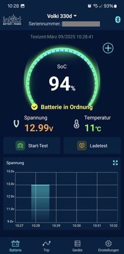

Ich habe mir einen Batteriewächter an die Batterie geschraubt. Der übermittelt permanent per App ein paar Kenndaten, insbesondere die Leerlaufspannung der Starterbatterie. Die sollte auf keinen Fall unter 12,5 V absinken.
Falls du dir auch sowas installieren möchtest, ich habe mir diesen hier angebaut. Funktioniert tadellos:
https://www.amazon.de/dp/B00ZETXNAQ
(Intact Battery-Guard)

Gestern Abend vom Ladegerät abgeklemmt und heute morgen immer noch 12,99 V Ruhespannung.
Da merkt man auch schon deutlich den Unterschied zwischen 11 °C und 0 °C.
Bei Temperaturen um die 0 °C reicht es schon aus, drei Mal die Betriebsbereitschaft ein-/auszuschalten, um die Ruhespannung deutlich abzusenken. Die geht dann auch nur zum Teil wieder hoch, sobald das Fahrzeug wieder einschläft. Allein das Aufwecken des Fahrzeugs geht heftig auf die Batteriespannung.
