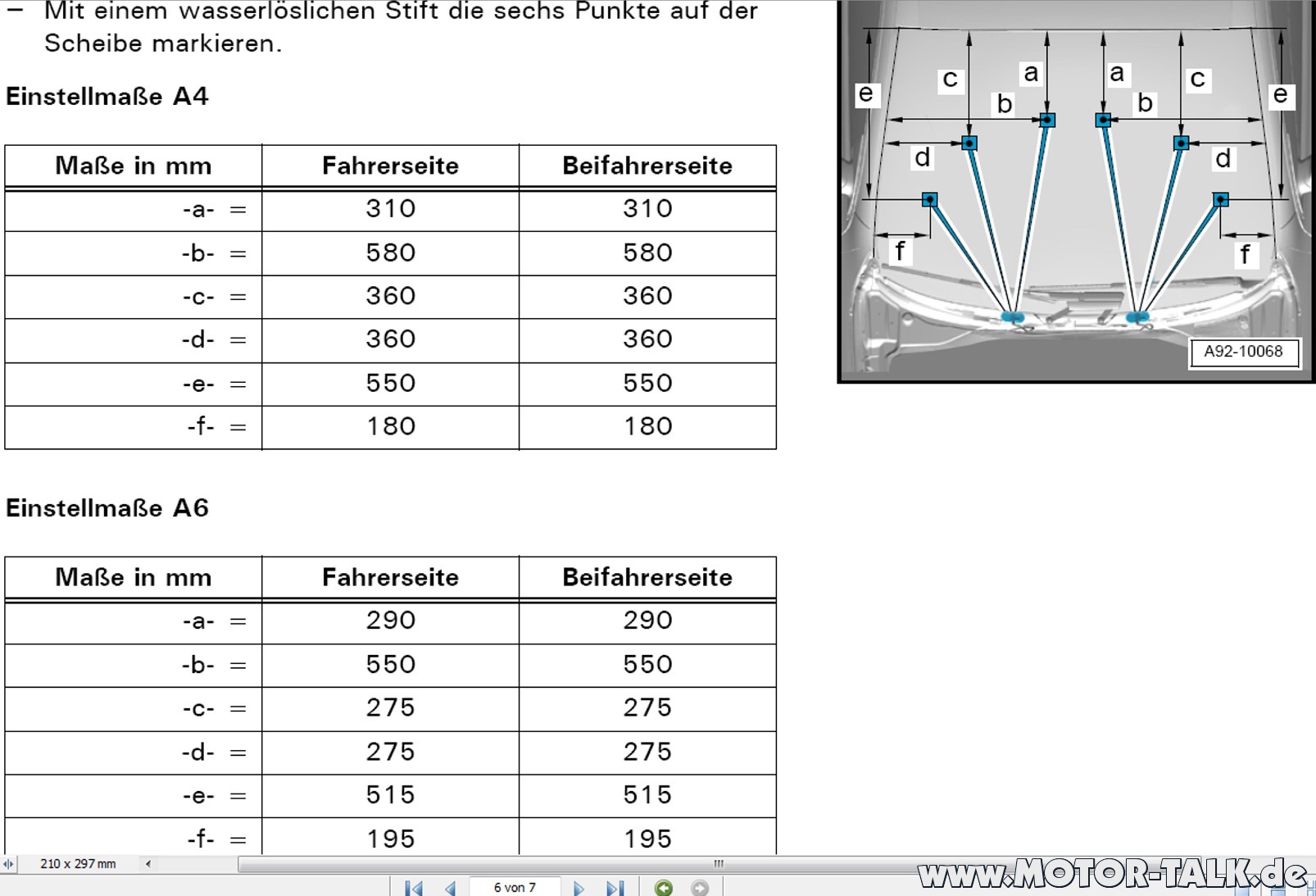

Ich weiß, eine dumme Frage 😁, aber meine Düsen spritzen beide sehr gebündelt, nur in einen bestimmten Bereich, das haben sie immer schon. Und bevor in bei dem Wetter mir die Mühe mache nach der Ursache zu suchen, wollte ich mal fragen ob es normal ist. Gerade bei dem Fahrezug würde ich eine gleichmässige Verteilung des Wischwassers erwarten. Das tut mein Passat um Welten besser, alles perfekt nass und hier nur zwei relativ kleine Bereiche. Wie ist es bei euch?

es gibt da eine Werksvorgabe von AUDI die das ganz genau beschreibt. Ist hier mal im Forum gepostet worden. Leider finde ich es aber nicht mehr 😉
mfg dd

Je nachdem wie du es einstellst. Nimm dir eine Nadel und verstell einfach die Düsen, dann spritzen sie dorthin wo du es möchtest, vielleicht sogar bis auf den Bordstein. 🙂

So,
habs gefunden hier der Link:
Wischwassereinstellung
edit:
und HIER das Bild zum einstellen.
mfg dd
@ddrulez:
Vielen Dank für Links! Sehr interessant für was so alles Audi Werkzeug hat 😁. Ich habe gar nicht darauf geachtet, dass sie so tief versteckt sind. Dann werde ich sie mal ein bisschen mit einer Rouladennadel einstellen.
Die Frage wäre allerdings ob es etwas bringt. Denn ausgerichtet sind sie bei mir. Die spritzen nur "punktuell" in einen Bereich von ca. 10cm, nicht mehr. Überhaupt kein Vergleich zu den Fächerdüsen im Passat. Da ist die ganze Scheibe nass. Das Wischergebnis ist da um einiges besser und man verbraucht nicht so viel Wasser. So wie ich's verstanden habe, lassen sich die Düsen im Dicken nur in der Richtung verstellen, nicht in der Arbeitsfläche oder?

Genau, man kann sie nur in der Richtung verstellen. Die Fächerdüsen, die es aus dem Passat gab gibt es im 4F nicht. Angeblich sind die zu häufig verstopft. In den 5 Jahren, die ich den Passat gefahren bin hatte ich allerdings keine Probleme und hätte sie deshalb auch gerne wieder im A6. Aber den 4F Vorgänger (4B) gab es auch nie mit den Fächerdüsen.
