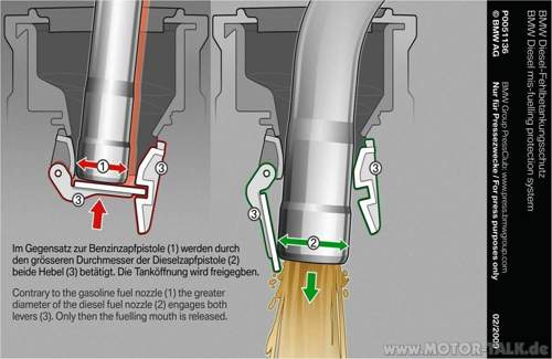

Hi Leute,
habe mal ne Frage an die e90 Fahrer:
und zwar ist bei euch in dem Loch wo man den Tankstutzen reinsteckt so ein kleines, wegklappbares Metallplättchen zu sehen? Ich hoffe ihr wisst was ich damit meine.
Hintergrund ist: ich glaube zu Wissen dass da so ein Plättchen hingehört und es auch immer da war. Heute beim Tanken fällt mir auf es ist nicht mehr da. Dann müsste es ja in den Tank gefallen sein 😰
Würde mich über ein paar Antworten sehr freuen.

schlechtestenfalls ,wenn er denn eine Klappe hat fällt sie in den Tank 😉
glaube kaum das sie durch eine ca 5mm Leitung gesaugt wird 😁

Original geschrieben von DennyBMW13
Leute...ernsthaft. Kann das da drin an den Kraftstofffilter gesaugt werden und diesen teilweise verstopfen?
Ich hab grad irgendwie etwas Angst 🙁
Wenn Dein Motor anfängt zu nageln, ist das das beste Zeichen, dass das Blättchen die Kraftstoffleitung bereits erfolgreich passiert hat.

Und zu dir Denny, ich glaube auch nicht, das eine ca. 5DM großes Metallplätchen irgendeinen Schaden anrichten kann. Aber der weg zum Freundlichen ist die sicherste Methode.

Okay ,vielen Dank für eure Meinungen dazu!
Bin gespannt was BMW morgen dazu meint.
so sieht die Klappe aus
Du könntest die Rücksitzbank hochklappen, den rechten Tankverschluß aufmachen, Kraftstoffpumpe rausnehmen und dann mit der Hand reingreifen und nach deinem Plättchen suchen. Vorher natürlich den Tank leerfahren.

Also mein 🙂 hat gesagt im Prinzip ist es nicht schlimm nur das evtl etwas weniger Kraftstoff angesaugt werden könnte, was aber unwahrscheinlich ist.
Er konnte es nur kaum glauben dass das Teil wirklich abgefallen sein soll 😁

Hallo, habe heut beim Tanken geschaut: Die Klappe ist vorhanden!
325i, E90, LCI, 2009-05
