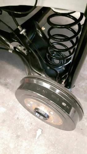

Hallo. Laut Verkaufsunterlagen hat unser Aygo Bj 2015 ein Reifendruck-Kontroll-System (TPWS).
Da der Toyoya Verkäufer mir beim Neuwagenkauf preislich nicht entgegengekommen wollte, habe ich die Original-Toyota Sommerreifen behalten, und heute beim Reifen-Discounter auf Alljahres-Reifen wechseln lassen.
Die Monteure beim Reifen-Discounter waren aber der Meinung, dass das Auto und die Original-Reifen überhaupt keine Sensoren hätten.
(Ich habe die Original-Reifen mitgenommen, da sie erst sehr wenige Kilometer haben.)
Wie kann ich denn erkennen, ob mein Aygo das System hat oder nicht?
Während die Reifen ab waren habe ich einige Fotos gemacht, die ich im nächsten Beitrag anhänge.
Ich bedanke mich schon mal im voraus für Eure Tips.

Hier mehrere Bilder
20151110-151206-resized
20151110-151155-resized
20151110-151212-resized
+3

Ja, der Aygo hat ein indirekt messendes RDKS (über ABS), also keine Sensoren in den Rädern.
Ich kenne die Armaturen des Aygo nicht, aber ich vermute, er hat wie der Yaris eine Kontrollleuchte wie im Bild (gelb), die nach dem Einschalten der Zündung kurzzeitig zu sehen sein müßte.
Mach mal bitte ein Foto von deiner Felge insbesondere das Ventil.

Frage hat sich geklärt, nachdem ich auf die Sensoren gestoßen bin. Werde Ganzjahresreifen auf die vorhandenen Felgen draufziehen lassen und die alten Reifen wahrscheinlich einlagern. Nur Material sind ja schon etwa 50,- pro Drucksensor, 40,- Pro Stahlfelge und ca. 60,- pro Reifen = 600,- ohne Montagekosten. Dann nehme ich 60,- pro Reifen zuzüglich Montagekosten = 260,- etwa.
