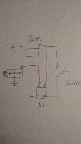

Hallo zusammen!
Ich möchte einen Anlasser an einer Schneefräse mit 12 Volt anschliessen, habe aber von Elektrik keine Ahnung.
Am Anlasser ist ein Gewinde zu sehen, ganz hinten am Rand.
Das Relais hat zwei Gewinde mit Schrauben drauf und unten am Sockel eine Steckverbindung frei.
Einen Druckknopf zum starten krieg ich heute noch geliefert.
Als Batterie ist eine von der Grösse einer Motorrad- Batterie vorgesehen.
Kann mir nun bitte jemand sagen wie ich das korrekt anschliessen muss?
Danke schon im Voraus für eure Hilfe, Gruss Walter

Ich würde sagen, der kleine Anschluss ist für den Steuerstromkreis, die Masse kommt über die Befestigung. Die großen Anschlüsse sind der Arbeitstromkreis, einmal von der Batterie kommend, einmal zum Anlasser gehend.

Eine Minute Garagenskizze, man möge mir verzeihen!

Erstens vielen Dank für euer Interesse an meinem Problem und die Lösungsvorschläge. Zweitens...ich mache immer Notizen und Bilder wenn ich etwas demontiere...hilft beim zusammenbauen sehr wenn man Laie ist. Diese Fräse war zum Teil zerlegt und daher hatte ich keinen Plan wie man das richtig anschliesst.
Und jetzt der wichtigste Fakt: Das Relais ist kaputt. War heute damit in der Werkstatt, er hats geprüft und nichts ging mehr. Er hat mir jetzt eines bestellt, soll irgendwann kommen, er bestellt nur wenn genügend zusammenkommt wegen des Lieferzuschlags.

Sehr schön!
genau so wir das "Ding" angeschlossen.
Bei meinen Crossjet musste ich das auch schon wechseln.
Viel Erfolg bei der Reparatur. 😉

Okeh, dann will ich das auch mal verstehen. Bezugnehmend zu Passatchips Bild: Wozu ist am MS Masse, die hat doch der Anlasser extra ? Warum gehen in den MS 2x Plus vom Akku ? - Wenn da 1x Dauerplus dran ist, wie soll dann der Taster nochmal Plus schalten ?

-die Masse am Magnetschalter ist nicht für den Anlasser, denn der hat seine eigene. Die Masse ist zum schließen des Steuerstromkreises
-einmal plus vom Akku wird durch den MS geschaltet, Dauerplus der Batterie wird erst weiter geleitet wenn der MS schaltet (durch den Steuerkreis)
-das andere plus vom akku geht über den Taster an den Steuerkreis des MS und schließt diesen. Durch den Strom im Steuerkreis wird ein Magnetfeld induziert und der Arbeitskreis des MS damit geschlossen. Das ist im Prinzip nichts anderes als ein simpler Schalter mit "Fernsteuerung" wenn du so willst.
Es sind also zwei Stromkreise im MS, die erstmal nichts miteinander zu tun haben. Einmal zum Steuern und einmal zum schalten.
Der Zweck des ganzen Geraffels ist, dass man hohe Ströme/Spannungen über ein Relais schalten kann, wobei der Steuerkreis im Niedrigvoltbereich läuft.
Du könntest dir den Kram auch Sparen und nur mit nem Schalter starten, dann muss der Schalter entsprechend dimensioniert sein und die Kabel ebenso. Das macht schon wirtschaftlich keinen Sinn so dicke Kabel durch das halbe Fahrzeug zu führen, wenn es auch einfacher geht. Und sicherer allemal.
Der Pin 87a, der auftaucht, wenn man Google bemüht ist übrigens ein Trenner... sprich, mit schließen des Steuerkreises wird der Arbeitskreis geöffnet.
LG
P.S: und ja, das ist keine technisch korrekte Zeichnung, ABER eine, die man versteht, ohne Schaltzeichchen etc. verstehen zu müssen. Sollte der Bopp19 das ironisch meinen, dann bitte ich um eine Antwort: wenn der TE nicht verstehen will, sondern nur anschließen, wieo ist dann eine beinahe idiotensichere Zeichnung auch falsch? Ich hab den Eindruck Du reitest jetzt gern auf den "Fehlern" herum weil es ja nicht korrekt ist? Falls nicht, hab ich nix gesagt.
