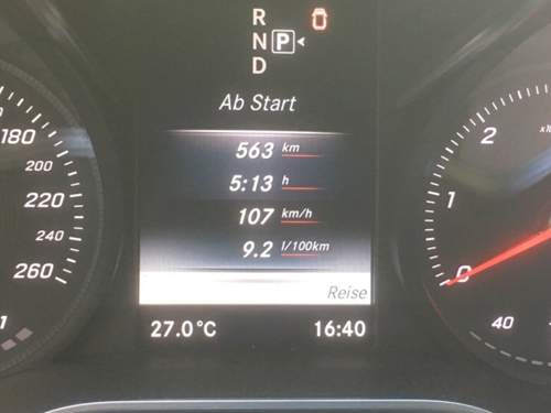

Hallo ,
hier mal mein aktueller Verbrauch nach 560 Km Autobahn heute . Wenn die Bahn frei war immer den Tempomaten/Distronic auf 160 Km/h eingestellt . Leider ein paar Baustellen unterwegs die uns eingebremst haben .
Für mich ist der Verbrauch okay .

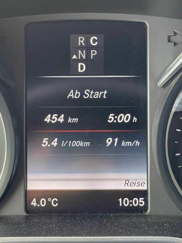

Mit Anhänger Dortmund-Basel…
VG Ingo
Ich vermute, der Anhänger war leer, gefahren ca. 110 km/h, nachts. (Trailer ohne Aufbauten zum PKW-Transport)
:o Ein phänomenal niedriger Verbrauch. Der Anhänger muss aber ein sehr leichter und windschlüpfriger sein. Ist ja kaum zu glauben. Dürfen wir mal ein Bild vom Anhänger sehen?
Ein Brenderup Autoanhänger, leer 600 kg
Ist das Foto der Anzeige ein Fake? Eine 5,x habe ich noch nie erreicht trotz etwas höheren Luftdrucks, geringer Beladung und ohne! Anhänger

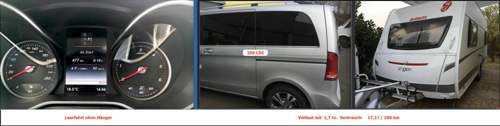

Hallo , 5,7 L auf Gotland bis 15L mit Ww
Die Verbrauchsschwankung der V 250 - Modelle kann von 4,9 mit Tempomat 110 bis max. Volllast 17,2
betragen.

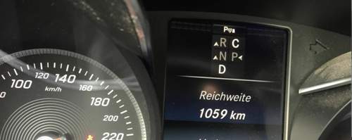

Wenn die Rahmenbedingungen (leere BAB ... 3 Uhr nachts ... trocken ) vorh. sind, reicht der volle Tank
gerade noch für 350 km Strecke.
