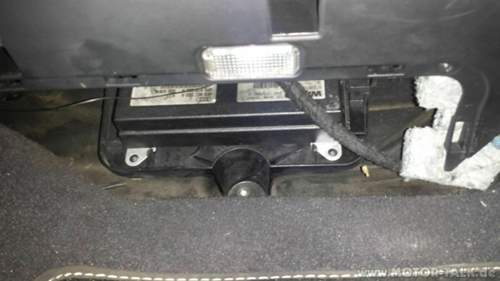

@-4Ringe- schrieb am 23. November 2015 um 12:36:48 Uhr:
Kannst du mir sagen wo ich das Steuergerät finde?
Fußraum Beifahrerseite ganz vorne wo die kleine Service Klappe ist zum Innenraum Filter wechseln.
Man kann die Nummern ohne Ausbau ablesen.
Hast du ein bild? Weiß jetzt nicht genau was du meinst
@-4Ringe- schrieb am 23. November 2015 um 15:46:43 Uhr:
Beifahrerseite...ganz vorne... mal etwas reinknien !
Dann siehst Du eine kleine Klappe...
Direkt hinter der Lampe geht die Klappe los, ist eingeklippst.
Vorne nach unten abziehen !
Auf dem Bild sieht man schon das Steuergerät AAS

Hier nun das bild von meinem Steuergerät.
Ist es Flashbar? Oder brauche ich ein neues?

Ja geht zu flashen !
Zufrieden ?
