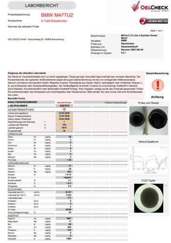

Die Kilometer Intervalle sind absolut relativ als Indiz wann der nächste Öl-Wechsel Intervall stattfinden sollte. Ein Motor Öl unterliegt bei heutigen Motoren mit AGR und DPF (falls du denn einen Diesel hast) unter enormen Belastungen. Das Öl wird mit Ruß vom AGR zugesetzt und als wenn das nicht genügt kommt noch der hohe Kraftstoff Eintrag hinzu aufgrund der DPF Regeneration oder hohe Kurzstrecken. Auch das Motor Öl von Benzin Motoren wird mit Kraftstoff Eintrag belastet, wenn häufiger Kurzstrecke gefahren wird.
Entscheiden sind nicht die Kilometer für das Öl, sondern die Motor Betriebsstunden. Die Labor Tests zeigen z. B für BMW LL04 dass das Öl für maximal 250 Motor Betriebsstunden ausgelegt ist. Es stimmt was BMW sagt mit 30.000 km Intervallen, man kann locker 30.000 km mit 250 Betriebsstunden schaffen, nur eben wenn man ständig Langstrecke fährt (oder eben unter den schönen Labor Test Bedingungen).
Die meisten fahren das Öl zwar genau nach Intervall also 30.000 km allerdings mit einem hohen Kurzstreckenanteil. Mann kann also das Öl auf den 30.000 km in 250 h, 500 h oder sogar 900 h im Einsatz gehabt haben. Und alles über 250 h wird das Öl definitiv tot sein. Es wird so viel Ruß, Oxydation und Kraftstoff Eintrag haben, dass das Öl einfach nicht mehr seine Aufgabe erfüllen kann. Zudem wird die Viskosität vom Öl total einbrechen, aus einem 5w40 wird dann plötzlich 5w30 oder schlimmer oder aus einem 5w30 wird dann plötzlich ein 5w20....Und dann fährt man munter 120.000 km lang mit seinem BMW und hält sich an die 30.000 km Intervalle. Das heißt man hat dann 4 Intervalle lang das Öl jedes mal um mehr als 100 oder 200 oder noch mehr Betriebsstunden überzogen. Obwohl das Öl schon komplett am Ende war. Und dann wird das Auto verkauft, der nächste fährt dann mit dem BMW und denkt sich super 120.000 km ist ja nicht so viel (hat er recht), allerdings vergisst er wie denn das Streckenprofil innerhalb dieser 120.000 km ausgesehen hat. Natürlich hat er Pech und sein BMW wurde 120.000 km lang mehr Kurzstrecke als Langstrecke gefahren und das Öl wurde alle 30.000 km oder vllt. sogar etwas später gewechselt. Mit dem Ergebnis, das die Steuerkette bereits nach diesen 120.000 km schon gut verschlissen ist -> Die Kette versagt und er rastet aus geht auf Motor-Talk und schreibt "NIE WIEDER BMW....".
Es passiert also folgendes mit mit Motoren die mit Ölen jenseits der 250 h Stunden gefahren wurden: Steuerkette wird durch das extrem verdreckte Öl abgeschliffen also die Glieder, der Schmierfilm reißt plötzlich oder mehrmals und man merkt es nicht sofort, Zylinder und Kolben reiben einander zu stark, der Turbo leidet und so weiter...Man muss auch noch folgendes bedenken und das ist sehr realisitisch.
Fallbeispiel: Das Öl ist seit sagen wir mal 25.000 km im Einsatz, allerdings extrem oft Kurzstrecke. Das Öl hat also sagen wir mal weiter über 250 h Betriebsstunden hinter sich. Der Fahrer denkt sich nichts dabei, da er ja noch 5.000 km mit dem Öl fahren kann, und geht auf die Autobahn (nachdem er davor lange Zeit nur Kurzstrecke gefahren ist und dadurch bereits vllt. schon 4-5 % Diesel im Öl enthalten ist). Auf der Autobahn fährt er dann den Motor schön warm so wie es sich gehört und gibt dann richtig Vollgas und fährt 160-200 km/h mit einem Öl das schon längst tot ist. Tja was soll da bitte die Steuerkette machen, ein Längen oder Reißen ist da vorprogrammiert (hinzu kommt noch das diese neuen Ketten keine robusten Duplex-Ketten mehr sind und deshalb das Thema Öl noch viel viel wichtiger und empfindlicher geworden ist).
Bei BMW ist das ganz einfach die Betriebsstunden festzuhalten und aufzuzeichnen, denn man hat diesen coolen Reise-Bordcomputer der die Fahrt in Stunden aufzeichnet. Meine Empfehlung wäre es, diesen Reisebordcomputer nach jeden Öl-Wechsel zu reseten und dann das Öl zu wechseln wenn die Fahrtzeit vom Reisebordcomputer ca. 200 h Stunden anzeigt. Ihr werdet euch wundern wenn ihr dann euren Kilometerzähler anschaut sobald ihr 200 Stunden mit dem Auto gefahren seit.
Ich habe mal eine Öl Analyse von meine 320d (m47tu2) angehängt. Das Öl war genau 150 Stunden und ca. 8000 km im Einsatz und ich habe bereits fast 4 % Diesel im Öl. Die Additive sind noch sehr gut, das liegt aber daran das der M47tu2 auf 1.000 km ~0.2 L Öl verbraucht und ich deshalb immer Öl nachkippe, also es kommen immer frische Additive hinzu.
Ich habe besitze neben meinen 320d noch einen 118d mit dem N47 Motor aus der ersten Baureihe. Ich habe den 118d mit 50.000 km übernommen und das Öl immer nach Betriebsstunden gewechselt. Mache das seit 6 Jahren so und der N47 hat jetzt über 140.000 km runter. Man hört bislang nix von der Steuerkette absolut nichts, weder im Winter beim Kaltstart oder im Sommer. Meine Kette kennt kein überzogenes Öl und deshalb hält die auch ohne Probleme.
Ich kann jedem empfehlen einen Samstag Vormittag auf www.oil-club.de zu verbringen und sich dort mal die Labor Analysen anzusehen. Ihr werdet schnell feststellen, dass die Kilometer Intervalle nur wenig Aussagen über den Zustand vom Motor Öl.
