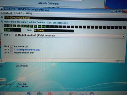

Setze ich den Wert im APK 34
+32 und +64
Passiert bei mir nichts.
Auch nur +32 nada...
@Scotty gibt es noch was, was ich umstellen muss?
Im 07-er vielleicht?
Da stand bei mir nämlich irgendwo mit Häkchen Start/Stop aktiv trotz Anpassung?
Oder liegt es am HS 2.0?

Was stand den vorher drin ?
Ansonsten so machen , wie ich Dir eben das andere in der PN beschrieben habe 😉
Vorher stand Wert 20 drin...
Dann habe ich +32 +64 = 116 eingetragen hat er akzeptiert, aber kein Effekt..
Dann habe ich nur +32=52 eingetragen hat er auch akzeptiert, aber kein Effekt...
Editha: ja, das andere probiere ich auch noch...🙂...
@Milfrider schrieb am 8. April 2015 um 20:58:18 Uhr:
Vorher stand Wert 20 drin...Dann habe ich +32 +64 = 116 eingetragen hat er akzeptiert, aber kein Effekt..
bei mir stand vorher 28 drin. Habe dann auf 60 geändert und das passt. Mag aber sein daß es beim A4 anders ist.
Edit: im Zweifel den APK nochmal auslesen, ob er Deine Änderungen wirklich gespeichert hat.

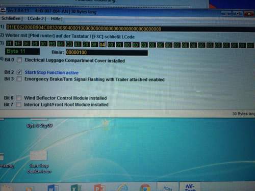

Hab noch in 2 Stg das gefunden.
Das Häkchen ist dort auf Start/Stop aktiv gesetzt, obwohl ich 52 codiert habe.
Muss ich die Häkchen da wegnehmen?
Editha ruft ausm Keller:
Bild 1 Komfortstg 46
Bild 2 Zugangs-/Startberechtigung
Im Motorstg ist auch noch ein Häkchen bei Start/Stop verbaut, aber das würde mir wahrscheinlich den
Modus komplett lahm legen...
