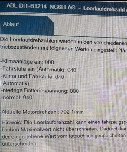

Hi ich hatte es so gemacht (Anhang)
Die Bilder sind offline fotografiert, daher fehlen im Bild2 die Parameter und es ist leer.
Mann sollte für alle Leerlauf-Stufen Einstellungen tätigen. Bspw. überall +50/min, so hatte ich es gemacht.
Dann F9 PROG drücken.
Motor muss laufen und heiß (90°C) sein!
Dann sollte es gehen.
Dann Neustart und Status (Bild2) anschauen.

Programm : R......D
Dann auf Fahrzeug-behandlung dann auf Servicefunktion dann bei Ebene 0 auf Antrieb dann auf Motor Elektronik dann auf Abgleichprogramne dann auf Leerlaufdrehzahl dann auf unten Rechts Suche starten dann auf ABL.
Nun bist du bei den Einstellungen angekommen alles andere erklärt sich selbst denke ich.
Gruß Dirk.
Und:
Ich habe alles auf 40 gesetzt ausser bei nur Klimaanlage Ein und bei Batterie nicht die habe ich nicht verändert. Dann habe ich um die 700u min.
Gruß Dirk.
