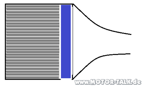

Also gut. Ich war eben wieder dort und es wurde noch einmal desinfiziert. Als sie mir mein Auto übergeben haben haben sie aber gleich dazugesagt, dass der Gestank immer noch da sei. Über die normale Desinfektion sei dieser nicht zu beseitigen.
Es gäbe jetzt noch die Möglichkeit, mit einem Schaum zu reinigen, den Preis dafür wollte mir der Techniker später telefonisch nennen, er kannte ihn nicht auswendig.
Ehrlich gesagt will ich jetzt dort nicht wieder 100 EUR oder mehr liegen lassen.
Für jeden Ratschlag bin ich nun dankbar.
Original geschrieben von Provaider
Desifizieren mach ich selber mit einen Spray direkt auf den Verdampfer, dabei wird natürlich auch der Filter gewechselt. Richtig gestunken hat meine Klima noch nie, aber schaden kann es nicht da ab und zu mal die Keule rauszuholen befor sich da was festsetzt. Solche Pilze und Algen können sich toll in alle Mögliche Materialien fressen und dann den neuen Wachstum begünstigen.
Wie gut das Spray wirkt habe ich letzt erfahren. Der Golf hat aus der Klima gestunken wie totes Tier, wie man damit fahren konnte ist mir ein Rätzel. Dem Fahrzeugbesitzer ist das erst aufgefallen als ich ihn das gesagt haben. Spray drauf alles tod. Nun kann man die Klima anmachen ohne das es stinkt.
Ich habe bisher in 14Jahren einmal Kältemittel auffüllen lassen, da haben 120g gefehlt. Mit dem alter kann man davon ausgehen das die Anlagen undichter werden.
Ich komme an meinen Verdampfer leider nicht so einfach ran, als dass ich da ein Spray auf die Kühlrippen sprühen könnte. Ich habe nur einen kleinen Schlitz, in aus dem ich den Filter herausziehen kann. Dahinter sind die Kühlrippen.
Ich hab mal eine Skizze gemalt. Das graue mit den Strichen ist der Verdampfer, das blaue ist der Bereich, in dem der Luftfilter ist. Der dünne Strich ist die Halterung des Filters. Das gebogene ist das Zuluftrohr.
Der Luftfilter bzw. der Einschubschacht für den Luftfilter ist gerade so breit wie der Luftfilter, also vielleicht 2-3 cm. Wenn ich also einfach nur eine Lanze in den Schlitz schiebe und dann Schaum einsprühe, dann wird dieser wahrscheinlich in das Zuluftrohr fließen und nur geringfügig in den Kühler.
Das Einzige was funktionieren könnte, wäre eine Lanze, die im 90 Grad Winkel mit Hochdruck Flüssigkeit in den Kühler sprüht, aber so etwas habe ich nicht.
Vielleicht kommt der Gestank aber auch aus den Lüftungsrohren? Wie ich diese reinigen sollte wüsste ich erst recht nicht.
Kuehler
Du machst den Filter raus, Lanze rein und etwa die halbe dose verwenden. Das zeug ist wie bauschaum.
den rest von oben in die mittleren düsen einbringen. Dann 10 bis 15 warten und alles mit heißer Luft rausblasen. Dadurch das der Schaum auf geht kommt er weiter als man denkt, dazu kannst mit der Lüftung ja einen druck erzeugen die den Schaum durch den verdampfer drückt. Ich sprühe bei meinem Auto über ein loch vom heizungswiederstand, das ist kleiner wie dein schlitz. Auch der Golf hat da nicht mehr Zugang. Da hab ich mir nen halbenmeter 3mm schlau vom baumarkt geholt, kostet ganzeq 18 Cent.

Kommt auf die Konstruktion an, kenne auch Fahrzeuge wo es anders aufgebaut ist und der Filter in der Ansaugöffnung und nicht direkt vor dem Verdampfer liegt. Wenn der Filter vor dem Verdampfer montiert ist muss/sollte der für die Desinfektion aber auch lediglich ausgebaut werden, den erneuern ist eine andere Baustelle.
Doch. Der Filter sitzt direkt vor dem Verdampfer. Die Luft geht immer durch den Filter, ob Umluft oder Frischluft.
Das ist auch nicht immer so, kommt aufs Fahrzeugmodell an. Bei mir sitzt der Filter in einem Kasten im Motorraum, da wird nur die angesaugte Frischluft drübergezogen. Die Umluftansaugung befindet sich filterfrei im Fußraum.
Allerdings dürfte es in den meisten Fällen sinnvoll sein, den Pollenfilter zu entnehmen, weil dann oft der Zugang zum Verdampfer besser ist als durch die Umluftöffnung. Sind manchmal noch ein paar Kurven dazwischen.
