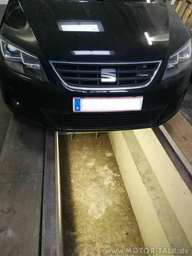

Muss man nicht ausbauen. Unten die Bodenverkleidung am Motor abschrauben, dann kommt man recht gut an das Ventil. Sitzt rechts über dem Lenkgetriebe/Stabi.
Die 3 Kreuzschlitz gelöst und der Deckel geht ab. Dann passend drehen und wieder zumachen.
Sodala.... Heute erledigt. Rauf auf die Grube.... Bodenverkleidung ab... Ventil auf... Dauer 30 min
Fotos folgen... Jetzt ist wieder schön warm
So
...wie schon einige beschrieben haben (danke @rommulaner) :
1. Rauf auf die Bühne oder Grube
2. Bodenverkleidung lösen
3. Ventil ausfindig machen
4. 3 Kreuzschrauben am Ventil lösen
5. Ventil auf offen stellen
6. Deckel wieder drauf
7. Bodenverkleidung montieren
8. Über Wärme freuen
Zeitaufwand: 30 min
