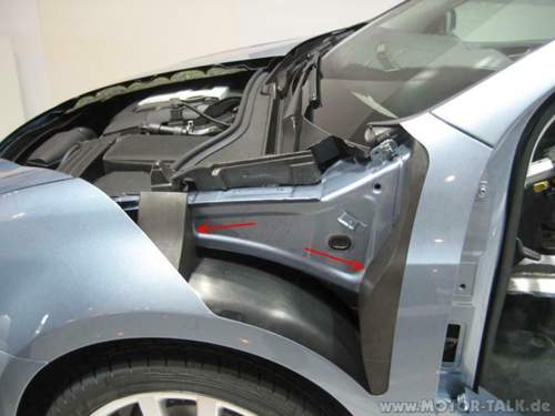

Um auszuschließen, dass beim deinem Golf etwas nicht in Ordnung ist, würde ich einen zweiten Golf zum Vergleich ziehen.
Es könnte sein, dass deine Fenster doch nicht richtig abschließen, oder Dichtungen nicht richtig anliegen, oder sogar fehlende Schaumstoff in einem Kotflügel (siehe Foto)
Diesen Schaumstoff sieht man, wenn man in den Kotflügel (in die Fahrtrichtung) bei geöffneter Tür reinschaut.
Gruß Vilent

Evtl. ist die Tür auch einfach nicht richtig eingestellt, wie ist es denn mit Windgeräuschen jenseits der 100kmh Marke ? War bei meinem auch ... hat ein paar Minuten in der Werkstatt gedauert und alles war ruhig ...

Dort haben einige die Türdichtung mit einem 2,5mm-Kabel verstärkt, was zu einer leichten Bessrung beigetragen hat. Ein anderer weist auf die fehlende 2. Türdichtung im Vergleich zum Golf V hin.
Kann es sein, dass die Dichtungen nach einer Zeit ermüden bzw. VW in den aktuellen MJ nachgebessert hat?
