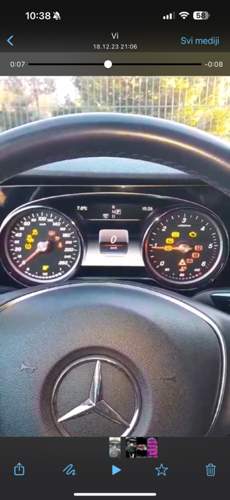

Es geht darum: 1 Ich schalte die Zündung ein und alle Kontrollleuchten werden gelesen, alle Kontrollen durchgeführt und dann gehen sie aus und dann beginnt der Motor wieder zu starten. Alle Kontrollleuchten auf der Instrumententafel lesen und schalten sie aus, das bedeutet alles Kontrollleuchten Ich habe auch ein Bild eingestellt

Da wird nix "gelesen" oder geprüft, die Leuchten im Kombiinstrument signalisieren einem nur, dass die Leuchte (bzw. die LED dahinter) funktioniert!. Man muss da nichts abwarten usw. Man kann sich reinsetzen ind sofort starten, das Auto macht den Rest (z.B. so lange wie nötig vorglühen).

Zuerst schalte ich die Zündung ein, um die Kontrollleuchten und die Motorheizung abzulesen, und drücke erneut den Knopf, um den Motor zu starten, und wieder gehen die Kontrollleuchten an und aus, was bedeutet, dass es nicht normal ist, weil es zweimal, manchmal nicht jedes Mal, angezeigt wird

4. Drücken Sie die Starttaste. Alle LEDs leuchten auf und erlöschen wieder. Manchmal sehen Sie es nicht jedes Mal, wenn es zweimal während dieses Vorgangs passiert. Ich dachte, es könnte mit der Batterie oder dem CAN-Bus-UO-100-Fehler zusammenhängen, den es ausgelöst hat das allein dachte genau

Wenn man oder die Werkstatt den Batteriesensor nicht abklemmt vor dem Lösen der Polklemme, kann es einen Lin-Fehler geben!

Danke, das habe ich vor 1,5 Jahren beim Batteriewechsel nicht gemacht, vielleicht wird der Batteriezustand deshalb nicht gut angezeigt

Ich nehme es am Mittwoch noch einmal zur Diagnose, dann werden wir sehen, ob es erneut den UO100-Fehler auslöst, den sie am Donnerstag gelöscht haben, und es ist möglich, dass die Batterie auf meinem Computer im Auto deshalb nicht richtig angezeigt wird Sensor ist nicht abgelaufen und vielleicht hat er mir deshalb nicht angezeigt, dass er leer ist, er sagt immer aufgeladen und ich fahre nur 5 Minuten zur Arbeit, aber vielen Dank für deine Mühe und dieses Video
