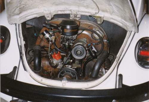

Motor-alt
die optik ist schon besser, aber dieser spritfilter und dann noch ohne schellen auf der druckseite...
du hast es ja noch verschlimmbessert mit der farbe und zwei spritfiltern.
Und wieder ein Spritfilter mit nur einer Schelle,und auf der Druckseite.Jetzt weiß ich wo du das gelernt hast.
Wenn du ihn so gelassen hättest wäre er jetzt voll im Ratten trend und bräuchtest ihn noch nichtmal künstlich zu altern da ein gewachsener zustand noch besser ist als ein gemachter.

Na, Steini, so'n Bus-Bildchen zwischendurch könnte ich jetzt vertragen. Ich meinte so'n aktuelles Motorraum-Foto von Deinem Bus.😉
Den Vari würde es sicher auch interessieren.
Jo,Bilder gehen immer
nagut...damit der idur mal sieht was es für andere farben gibt...
Inklusive Zwerkmechaniker für die kleinsten Ecken😁,wie schön.

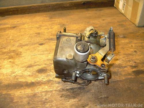

Hallo!
Also es war nicht sehr viel drin,in Prozent würde ich sagen so 10Prozent
Es saß außen an den Wandungen rundherum fest und dann relativ viel wo die Düse konisch ist.
Das mit den Kerzen werde ich morgen mal testen wenns trocken ist :-)
Er lief insgesamt agiler aber ich habe ja leider keinen Vergleich wie es sein könnte.
Aber welche Düse gehört denn jetzt dort überhaupt rein? Ich hab ne 125er Hauptdüse.

Kannst Du denn etwa einschätzen, wieviel Du da rausgekratzt hast? War die halb zu? Versuche es mal zu beschreiben, wieviel Verengung es war. Wie war die Choke-Klappe -voll auf, wie immer, wenn's Probleme gab? War anderes Wetter, bei dieser Probefahrt?
Nicht zuviel Vorfreude.
Wie sieht der Auspuff, oder die Kerzen aus, nach einiger Zeit Vollgas-Fahrt? Schwarz, braun oder grau?
Probiere mal aus mittleren oder hohen Drehzahlen heraus zu beschleunigen. Ist das da auch, mit dem Leistungsloch?

125er Düse ist etwa normal, aber im konkreten Fall muss es natürlich überprüft werden.
Rudi
Solex-34pci
Das ist doch prima das du so einen Vergaser noch hast. Den würdest du mir also leihen oder auch verkaufen wenn es daran lag?  Was würde er dann kosten?
Ansonsten hatte ich mir ja gedacht das ich dir dann die 20 Euro+ den Pfand überweise und wenn du das geld hast den Vergaser losschickst.Ich prüfe dann und falls es gleich ist würde ich ihn zurückschicken und du mir den Pfand zurücküberweisen.
