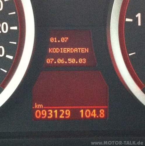

Jetzt hab ich aus Neugier auch mal versucht, ins besagte Geheimmenü zu kommen, um zu sehen, wie der Stand in Sachen Kühlwassertemperatur bei meinem Dicken ist.
Leider komme ich über Punkt 4 nicht hinaus.
Nach Eingabe der Quersumme springt das Menü zwar zurück zur Fahrgestellnummer,
beim besagten Punkt 7 erscheint bei mir aber keine Temperaturanzeige, sondern irgendwelche Codierwerte :confused:
Das Menü startet bei mir mit dem Punkt 01.00 (Anzeige der Fhzg-Nr- bis 01.08 mit irgendwelchen Angaben über den CAN.
In keinen Punkt dazwischen ist die Temperatur ersichtlich.
Was mache ich falsch? :confused:
Muss der Menüpunkt 01.07 oder 07.xx heißen?
Falls ja, wie komm ich denn da hin? Wie gesagt, über 01.08 komme ich nicht hinaus...

@Hochspannung:
Du bist im Menü 01! Dort stehen neben KODIERWERTEN/DATEN auch Softwarestand und weitere Sachen, womit kein Mensch was anfangen kann :)
Du musst zum Punkt 07 kommen!
Also:
1) Rückstellknopf bis Punkt 19 -> Lock ON/OFF
2) Rückstellknopf schnell bis Quersumme der letzten 5 Zahlen bilden
3) Rückstellknopf bis 07 drücken -> Menü 07.01 ist das Menü, wo es drinnen steht.
Grüße!

genau in dieser Reihenfolge habe ich die Schritte ausgeführt.
Ich kann nur im Menü 01 durchblättern, keine Chance, auf die weiteren Ebenen zu kommen...?! :confused:

Wenn du im Menü 01 bist, dann drücke die Taste (Rückstellknopf) lange, bis wieder 01 Fhrg-Nr. auftaucht, dann gehe bis 07. :)

Alsooooo....
anscheinend war ich doch zuuuu langsam,
heute hats auf jeden fall funktioniert.
Eine Sache macht mich dann aber doch stutzig.
Dass beim längeren Drücken der Rückstelltaste kurz das Warnzeichen mit dem Ausrufungszeichen erscheint, habe ich schon in div. Videos über das Geheimmenü gesehen.
Bei kommt aber nach dem Warnzeichen noch zusätzlich kurz die Ölkanne :confused:
Geht dann aber auch gleich wieder weg.
Komisch ist dazu noch, dass die nicht bei jedem mal erscheint, sondern nur sporadisch...?!
Dann wird ein Öl Wechsel der nächste service sein.
