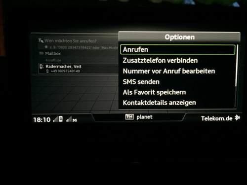

Hallo Zusammen,
kann mir jemand sagen, wie man die Anruflisten löschen kann? Laut Bedienungsanleitung soll es im Untermenue den Punkt "Anruflisten" und dann "löschen" geben. Bei mir im Auto wird das aber nicht angezeigt.
Kann jemand helfen? Dank....
Martin

Ist ein bisschen tricky: Du musst zunächst einen Anruf aus der Kontaktliste auswählen und mit der rechten Steuerungstaste bestätigen. Dann kannst Du die "Anrufliste löschen"

Und was kommt weiter unten, wenn du runter scrollst?
Lt. dem Balken rechts sind doch noch nicht alle Optionen angezeigt.

Evtl. ist die Anrufliste im Telefon hinterlegt und nicht 'im Auto'?
Ich teste am Freitag mal weitere Möglichkeiten aus, zumal ich auch Telekom Kunde bin.
Hier ein Bild aus meinem Auto. MultiSIM Karte in der MMI Blende im Handschuhfach, kein zweites Telefon angemeldet.
Die Möglichkeit zum Löschen der Anrufliste erscheint an der erwarteten Stelle im Optionsmenü.

Hallo Dietmar..... ich habe es auch geschafft :-) allerdings muss ich über das Menü zum Telefon gehen und dann klappt es. Wenn ich über die direkte Taste Telefon gehe, klappt es nicht... egal, ich weiß jetzt wie es geht.
Danke noch mal
