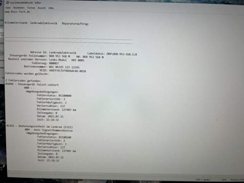

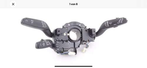

Ist es möglich mittels odis bei der lenkradelektronik 8k0953568M (wickelfeder) den spurhalteassistenten rauszucodieren ?
Ich habe den lenkstock und Wickelfeder mit acc, Side assist und lane Assist nachgerüstet. Acc und Side Assist habe ich bereits nachgerüstet aber den lane Assist will ich nicht nachrüsten.
Problem ist nur, ich kriege den lane Assist nicht mittels VCDS rauscodiert. Immer wenn ich den Haken bei Byte 7 (spurhalteassistent) entferne und auf bestätigen klicke kommt die Fehlermeldung: Wertebereich 31 ungültig.
Kann man durch eine parametisierung den Lane Assist trotzdem irgendwie rauscodiern ?
Anbei der Fehlerspeicher
VCDS Fehler

Normalerweise sollte das mit VCDS funktionieren. Ist es original?
Ist der Hebel mit dem Knopf noch verbaut?

Kein Original VCDS mir Version 22. irgendwas
Ja der Hebel mit dem Knopf und ist verbaut am lenkstock
Themenstarteram 1. August 2023 um 10:11
Verbaut ist der lenkstock mit der Teilenummer
4G8953502AL
Wickelfeder
8k0953568M
Lenkstock
dann dürfte das schon der Grund sein...

Aber wieso ?
Acc konnte ich auch problemlos entfernen.
Werde es zwar wieder reincodieren sobald der acc Sensor da ist, aber den Spurwechsel Assistenten konnte ich auch problemlos hinzufügen und entfernen.
Nur der Spurwechsel Assistent stellt sich quer. Zufall ?
es ist bekannt, dass clones nicht immer alles codieren können was originale können, manchmal sogar auch umgekehrt - und das sollte es jetzt auch zu diesem Thema gewesen sein...

Aber prinzipiell sollte dies möglich sein oder ?
codieren? ja...
Themenstarteram 1. August 2023 um 17:21
@spuerer schrieb am 1. August 2023 um 18:00:27 Uhr:
codieren? ja...
Also den Haken bei bit7 im Lenksäulensteuergerät setzen ist kein Problem, aber ich kann den Haken nicht entfernen, da dann die o.g. Fehlermeldung kommt
