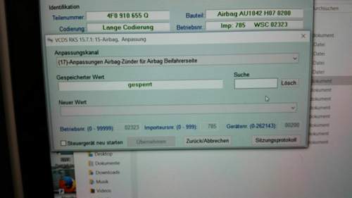

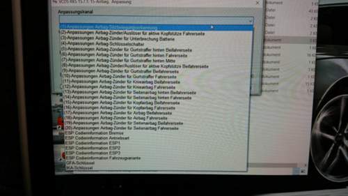

@Maverick78de
Also im FL geht es auch. Da ich selbst bedarf habe, habe ich mir das mal angeschaut.
Über VCDS kein Problem.
20151008-112628
20151008-112417
am 29. Oktober 2015 um 9:07
Der EInbau bzw. Umbau ist kinderleicht...schalter kostet ca. 40€ kabelsatz auch ca.40€ und halbe stunde Arbeit...
Per VCDS im Airbag steuergerät eine Zahl ändern und sonst nichts. Es wird nichts am Airbag gemacht lediglich wir der Handchuh Fach kabelsatz ersätzt.
