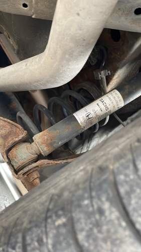

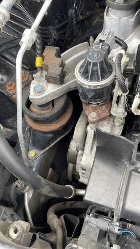

Moin,
Ich war heute bei einer Probefahrt und folgende Mängel habe ich gefunden. Händler meinte, dass die hintere Bremsscheiben gewechselt werden und ich kriege sowieso Gewährleistung. Ansonsten ist das Fahrzeug gut gefahren und der Motor ist ohne jegliche Geräusche gelaufen. Eure Meinung zu diesen Bildern ist mir echt wert.
Halterung
Bremsscheibe
Hinterachse
Schaut recht gammelig aus, Bremse, Hinterachse und der Längsträger darüber wären neben dem schlappen Motor für mich Grund das Auto dankend abzulehnen.
Generell sind die Dinger sehr solide. Die Bremse hinten sitzt auch gerne mal fest wenn sie zu wenig gefahren oder beansprucht wird… Ich würde beim Motor auch eher zum 1.8er greifen im Civic… Meine Schwester hat den Jazz mit 83PS. Der läuft solide und zuverlässig. Ist aber halt kein Beschleunigungswunder. Beim Civic muss man auch ab 100.000km auf poltern der Vorderachse achten. Wenn das so ist sind meistens die Dämpfer und Koppelstangen vorne fällig. Wenn ich die Wahl hätte und mein Portmonee das her gibt würde ich aber auch zum weißen greifen. Der hat nicht nur die Sport sondern auch die 50Jahre Edition Sitze drin. Da gehören eigentlich auch noch schöne 18“ Alus von Werk aus drauf :).

oh ja sieht echt nicht gut aus wie als hätte der Wagen im Wasser geparkt :rolleyes:
da gibts ne Menge zu tun den frisch zu halten :-/
