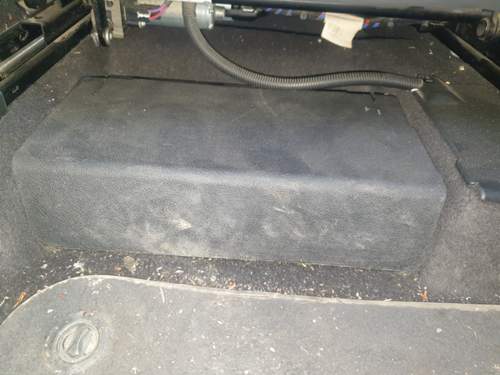

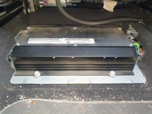

ich besitze einen Golf 5 Dreitürer und beabsichtige da mit einer kleinen, digitalen DSP Endstufe eine Anlage zu bauen.
Der Verstärker vom orginal Soundsystem soll unter dem Fahrersitz sitzen. Ich konnte auch bereits das orginal Halteblech identifizieren und im Netz gebraucht kaufen. Allerdings habe ich momentan weder eine Ahnung, wie das verschraubt ist, noch, wie der orginal Verstärker daran befestigt ist.
Das fängt schon damit an, ob das Blech auf oder unter dem Teppich verschraubt ist.
hat jemand das von Werk aus verbaut und kann mir Fotos schicken?
Patrik
5 Antworten
Ich habe das original verbaut nur weiß ich noch nicht wann ich mein Auto wieder habe. Zündschloss ist defekt und ich warte auf das Ersatzteil. Wenn ich ihn dann habe kann ich dir Fotos machen.
Der Verstärker ist unterm Fahrersitz und unter dem Teppich verschraubt . Beim orginal verbauten ist da ein Teppichstück Teilausgeschnitten , also aufklappbar .

So hier die Bilder
Themenstarteram 28. Juli 2023 um 11:45
Vielen Dank. Lieb von dir!
