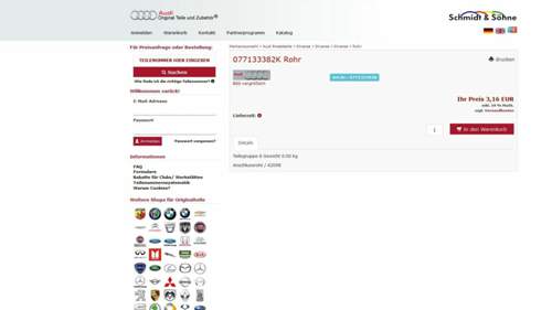

Gibst Du links oben die Teilenummer ein:
https://www.online-teile.com/audi-ersatzteile/
Falls Du die Unterdruckanlage geflickt hast: ist diese auch nur minimal undicht wirst due Fehlermeldungen über Dein AGR System bekommen. Dieses wird per Unterdruck angesteuert.
Muß man sich da vorher anmelden ?
Bei mir kann ich da keine Teilenummer eingeben .
Links oben in das Suchfeld die TN eingeben. Bei mir funktionieren beide Nummern.
Nein Du musst Dich nicht anmelden. Mach Instant Zahlung mit Paypal. Da sparst du Dir die kack Registrierung.

So sitze jetzt vor dem PC , da aber auf der seite keine Bilder der Teile abgebildet sind frage ich mich ob die Teile mit deinen Teilenummern auch passen,ich sehe ja nicht was ich bestelle ,bzw. wie das Teil aussieht ..
Teil Nr.: 41 und 42 in der Zeichnung. Die passen.
Hab beides gestern noch Bestellt ,und weil der Betrag von 7 Euro so gering war musste ich noch 5 Euro extra bezahlen .
Inkl. Versandkosten waren es dann knapp über 18 Euro.
Naja Hauptsache ich habe die Teile nun :-)
