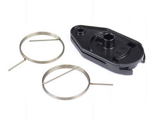

mir ist dieses Teil kaputt gegangen. Wie auf dem Bild zu sehen dient es dazu um das Seil zu befestigen und somit den Sitz nach vorne und nach hinten zu bewegen.
Ich weiß leider nicht wie das heißt und habe es zu bestellen nicht finden können.
Kann jemand eventuell helfen?

Meinst du den Bowdenzug oder den Hebel?
Bowdenzug
Hebel

Ja genau, diesen Hebel meine ich. Danke Dir!
Stammt das Bild von einem Onlineshop? Falls du ein Link hast, wäre ich dankbar. Ich konnte mit meiner Googlesuche das Teil noch nicht finden.
Suche nach der Teilenummer 8T0898635. Du bekommst es auch für ca. 27.-€ beim Audi Händler vor Ort.
https://www.online-teile.com/.../8T0898635_Repsatz.html?language=de
