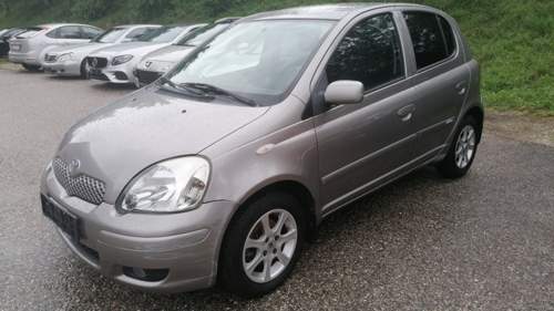

Wie ist der Yaris P1 mit dem 1,4D Motor? Hab heute einen gekauft mit 131000km Bj2005. Hat noch wenig Rost. Mit Klima. 4trg.

So sieht der Yaris aus, bin gespannt wie der sich fährt. Bekommt ja meine Schwägerin zum Arbeit fahren.
Gibt's irgend etwas worauf man achten muss bei so einem alten Toyota Yaris.
