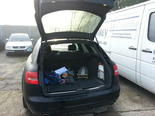

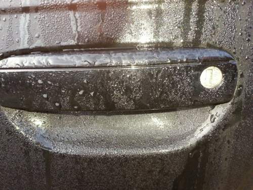

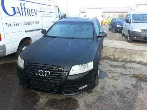

Erste Fotos vom Abschlepphof...
Die Schlösser sehen noch recht gut aus... oder was meint ihr?!
Die polnischen Kneifzangen sind wohl ca. 1000km gefahren.
Und das Skateboard und meine Sneaker auch! ;-)
.jpg
