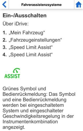

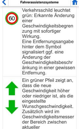

Ich vermute mal dass es genau so wie im G11 funktioniert, anbei die Beschreibung dazu aus der Bedienungsanleitung.
Es fährt sich übrigens sehr gut damit, auch wenn man mit 200 km/h in eine Zone mit 120 km/h Beschränkung fährt, bremst der Wagen nach einmaliger Betätigung des Reduktionsschalters nicht wie bekloppt, sondern sehr gleichmäßig.
Man spart dann halt 7x drücken gegenüber einem F10.
Das 6. Bild hänge ich an den nächsten Eintrag - hier gehen nur 5 rein.

Hier noch das letzte Bild zum Thema
