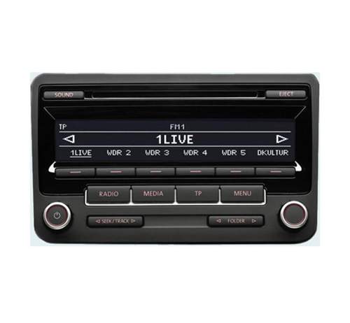

Augenscheinlich habe ich so ein Radio wie im Bildanhang.
Es wird jedoch kein Parksensor im Display angezeigt und auch USB/AUX usw habe ich nirgendwo gefunden, ich vermute der vorherige Besitzer hat das Radio getauscht.
Gibt es irgendwie ein Möglichkeit herauszufinden welches Radio mit dem Auto damals ausgeliefert wurde?
Es ist ein Golf 5 Variant Comfortline 1.4 TSI BJ 2009
Radio

@dominik.nie schrieb am 31. August 2023 um 08:28:56 Uhr:
Ja,die gibt es.
Dazu braucht es die FIN.

Wie mache ich das?
WVWZZZ1KZ9Mxxxxxx
@dominik.nie schrieb am 31. August 2023 um 08:49:32 Uhr:
WVWZZZ1KZ9Mxxxxxx
So jedenfalls nicht.
Dazu musst du schon die komplette FIN
nennen.
Das geht aber auch per PN an mich.
Ich kann das dann mit einem speziellen Programm
überprüfen.

Alles klar, PN ist raus :)
Ab Werk war das hier verbaut
RCD 210", 2 x 20 Watt, 4 Lautsprecher
Das jetzt verbaute ist wohl ein RCD 310
Das neue, jetzt verbaute rcd310 würde sich aber sicher für PDC mit optischer Anzeige codieren lassen, bsp Vcds User fragen :)
