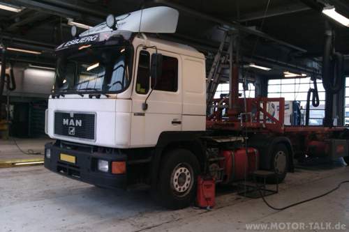

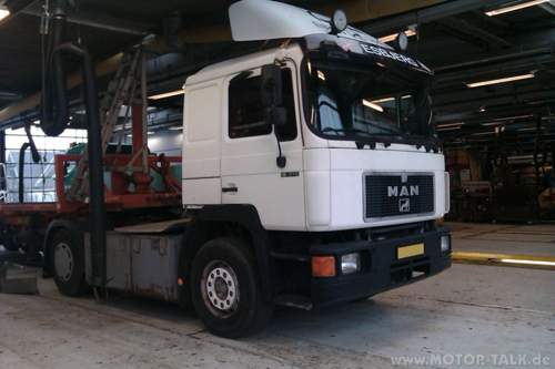

Moinsen. Seid einiger Zeit fahre ich ja nun unseren guten alten MAN F90 19.372. Ungefähr 5 Wochen lang sogar täglich auf der Autobahn, um zur nächsten MAN Filiale zu kommen, da wir Auflieger hin und her getauscht haben. Langsam habe ich´s auch mit dem Fullergetriebe raus 😁
Aber damit ihr auch mal seht, mit was für einer geilen Karre (ich finde den wirklich geil 😉 ) ich durch die Gegend gurke, und wobei ihr mir geholfen hattet, mit umzugehen, habe ich mal 2 schnelle Bilder in der Mittagspause gemacht 🙂
Vielleicht weckt das ja alte Erinnerungen, Gefühle oder sonst irgendwas in dem einem oder anderem 😛
Gruss

Das Thema scheint sich ja forenübergreifend hier zum Dauerbrenner zu entwickeln. 🙂
mfg
