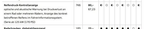

ja das ist korrekt !
siehe hier
http://www.motor-talk.de/.../Attachment.html?attachmentId=706539
PR : 7K6
80€ aufpreis !
Bildschirmfoto-2014-10-12-um-17-36-36
@Scotty18 schrieb am 12. Oktober 2014 um 17:36:32 Uhr:
siehe hier
PR : 7K6
80€ aufpreis !
Gut - dann liegt es bei meiner immer vorhandenen RDK - Serienmäßigkeit in den A4 - am Ambition....Den hatte ich nun immer gewählt und dann war es serienmäßig - lt. Deiner Liste. Bewusst habe ich nie Aufpreis für RDK bezahlt. 😉
