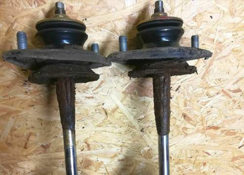

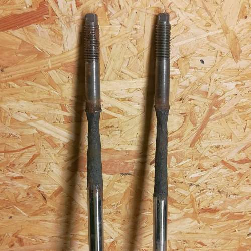

Meine Frau fährt seit 8 Jahren einen E46 und eigentlich dachte ich dass ich inzwischen ziemlich alle Schwachstellen des Autos kenne. Da wurde regelmäßig gewartet, inspiziert und investiert. Trotzdem bin ich dem fachkundigen KÜS Prüfer sehr dankbar, dass er mal die Zusatzdämpfer unter dem Domlager von der Kolbenstange gezogen hat. Weder war mir bewußt, dass es bei einem optisch völlig unauffälligem Dämpfer, so darunter aussehen kann, noch hat die Werkstatt da mal ein Auge drauf geworfen. Der KÜS Prüfer hatte alle typspezifischen Problemzonen gekannt und auch geprüft.
So mag ich das und neue Dämpfer mit Domlager sind jetzt auch schon verbaut.

@mk4x schrieb am 17. Oktober 2019 um 14:40:01 Uhr:
. . . E46 . . . Schwachstelle Kolbenstange . . .
Diese Stelle kannte wohl ein TÜV-Prüfer auch, und hat prompt mal die hinteren Dämpfer bei einem Bekannten beanstandet. War aber nur die Verchromung ab und leicht angerostet, ansonsten volle Materialstärke und keine "Taille".
Aber Lieschen "unwissend" Müller hätte da wohl völlig unnötig für teuer Geld die noch guten Dämpfer tauschen lassen gegen neue mit optisch hübscherer Kolbenstange. Ich bin da gleich mal mit hin und hab gemeckert ---> er hat sich dann aber doch überzeugen lassen, daß die nur leicht angerosteten Stangen üüüberhaupt kein Stabilitätsproblem haben. Zumal ich dann auch noch ziemlich pappiges Fett (salzwasserbeständig) als vorbeugenden Rostschutz drauf hab, die taugen bestimmt noch für meherere TÜV-Prüfungen.
