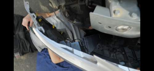

Mich würde mal interessieren wie man die ACC blenden vorne abkriegt.
Muss man da nur ziehen oder muss man da mit etwas Hebeln?
Man möchte ja nix abbrechen.

Stoßstange abbauen. Darf ich auch bald wegen nervendem PDC Plus Sensor. Aber danach muss ACC eigentlich neu parametriert werden.

Hat die zwei aber auch nicht interessiert: https://youtu.be/ag0LqVmhV94

Also ich meine nur diese blenden!
Ich will die einfach nur wechseln.
Die Blenden sind nur geklippst und lassen sich am besten mit Plastikkeilen ausklippsen. Immer von der Fahrzeugmitte beginnend mit etwas Gewalt anfangen herauszuhebeln
Das ganze geht ohne Ausbau der Stoßstange oder erneuter ACC Kalibrierung

Ok danke
