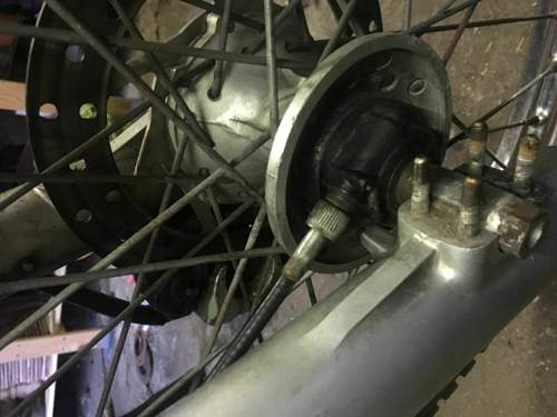

Auf dem Bild sehr ihr den Drehverschluss, will gerade das Rad abnehemen, habt ihr ne Ahnung wie ich den aufbekomme weil egal wie fest ich dran drehe es passiert nichts. Wd40 ist auch schon dranne. Maschine ist ne Yamah dt 125 4BL

Die Rändelschraube nach links drehen. Zur Not mit ner Zange, aber nicht zu fest drücken.
ich vermute nach rechts drehen..entgegen der üblichen Drehrichtung!!
Moin,
Erstens linksrum, wie schon gesagt notfalls mit Zange...
Zweitens, wenn Du die Radachse ziehst, fällt Dir der Tachoantrieb bei Radausbau raus. Für den Radausbau ist es idR. gar nicht nötig die Tachowelle vom Tachoantrieb zu lösen...
Und wenn der Antrieb raus ist, haste auch Platz einmal alles sauber zu machen und die Welle mit ner Zange zu lösen. Im eingebauten Zustand ist es aber auch wirklich zu eng dort um dort vernünftig die Überwurfmutter zu lösen, ohne Diese unschön zu zerkratzen (ich empfehle ne Spitzzange, mit was anderem kommste da eh nicht ran) Ausgebaut einfach nen Lappen um die Überwurfmutter und nimm ne Wasserpumpen- oder Kombizange. Da ists dann einfach...

Es ist aber oben und unten ein Rechtsgewinde.

Ein einfacher Blick auf das Bild hätte ausgereicht um abzuschätzen, wie groß die Chancen sind, dass es sich um ein Linksgewinde handeln könnte. Da hilft auch das wiederholen der Annahme nicht...

Hier wurde konkret nach einem bestimmten Gewinde gefragt. Es wurde sogar ein Bild dazu gepostet auf dem man eindeutig sehen kann, dass es sich um ein Stinknormales Rechtsgewinde handelt.
