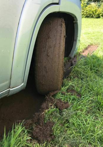

Ps.: das man allrad "meistens" nicht braucht ist richtig, aber halt manchmal schon. Mein "feind" ist garnicht mal schnee und irgendwelche berge, wo es mich regelmaessig erwischt ist nasse wiese zum beispiel mit dem camper. Ruckzuck hat man sich eingegraben und ist verloren. Es kommt natuerlich auf die notwendigkeiten an, wer in berlin nicht unbedingt nach 3 tagen dauerregen, durch den stadtpark faehrt hat solche probleme nicht. Aber grade in berlin bin ich auch schon haengen geblieben und zwar dann wenn der schneeraeumdienst der BSR die geparkten autos im schnee versteckt. Heckantrieb, 1er und 5er, wenn die 10-20cm erstmal rollen kommen die auch raus (wobei schwungfahren in parkluecken schwierig ist), wenn die raeder aber keinen cm rollen sondern das eine angetriebene rad sofort durchdreht und sich eingraebt hat man verloren, das wird nur noch schlimmer. Es gibt also fuer jeden so seine tuecken. 🙂 Ein SUV kaufe ich eigentlich damit er sowas kann...

Das der motor laeuft heisst nicht automatisch das der zweite (der elektrische) auch mitarbeitet , wenn man versucht langsam aus der parkluecke zu rollen, oder den haenger hinten drann von der pitschnassen wiese ziehen moechte.
Im sinne der maximalen leistung (x1 im sportmodus auf der rennstrecke 🙂 ) hast du sicher recht, aber noch lange nicht jede "allradsituation" fordert hohe motorkraft. Grade, wenn es glatt, ist oder nasse wiese, da drehen die raeder ganz leicht durch, das braucht kaum kraft.

Max-e-drive ist heckantrieb, der dreht frei und scheitert am berg *1, allrad wird nicht zugeschaltet.
Du hast gleichzeitig den sportmodus aktiv gehabt was den otto startet. Das kann natuerlich anders sein, werde ich probieren, danke.
Ich fahre im schnee auf "auto" (also das fahrzeug waehlt automatisch selbst den antrieb), das schaltet den allrad dazu wenn es meint es hat schlupf. Beim anfahren spaet, aber bergauf waerend der fahrt, bleibt man ja nicht sofort stehen beim ersten schlupf dort gelingt das gut.
w
*1 bei schlupf nimmt es dampf von der kette und wird immer langsamer bis es steht, wenn der schlupf anhaelt.
