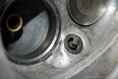

Bei hämmernden Geräuschen denke ich auch zuerst an etwas, was nach aussen explodiert: Abgasanlage, Vorbeipuffen an Zündkerze oder Auspuffflanschen, Ventilspiel oder allgemein irgendwas im Ventiltrieb, lose Zylinderköpfe, Risse.
Grüße,
Michael
so klingt das, wenn man Risse im Zyl_Kopf hat:
spult mal vor bis Minute 5:01 bis 5.15 und hört mal genau hin:
http://www.youtube.com/user/SolidRulezTeam#p/u/21/xiYOdOZU_dc
nach Abnehmen der Köpfe dann das: Risse zwischen den Ventilen und von der Kerze zum Ventil. Evtl waren sie aber auch noch zusätzlich nicht dicht.:
