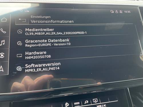

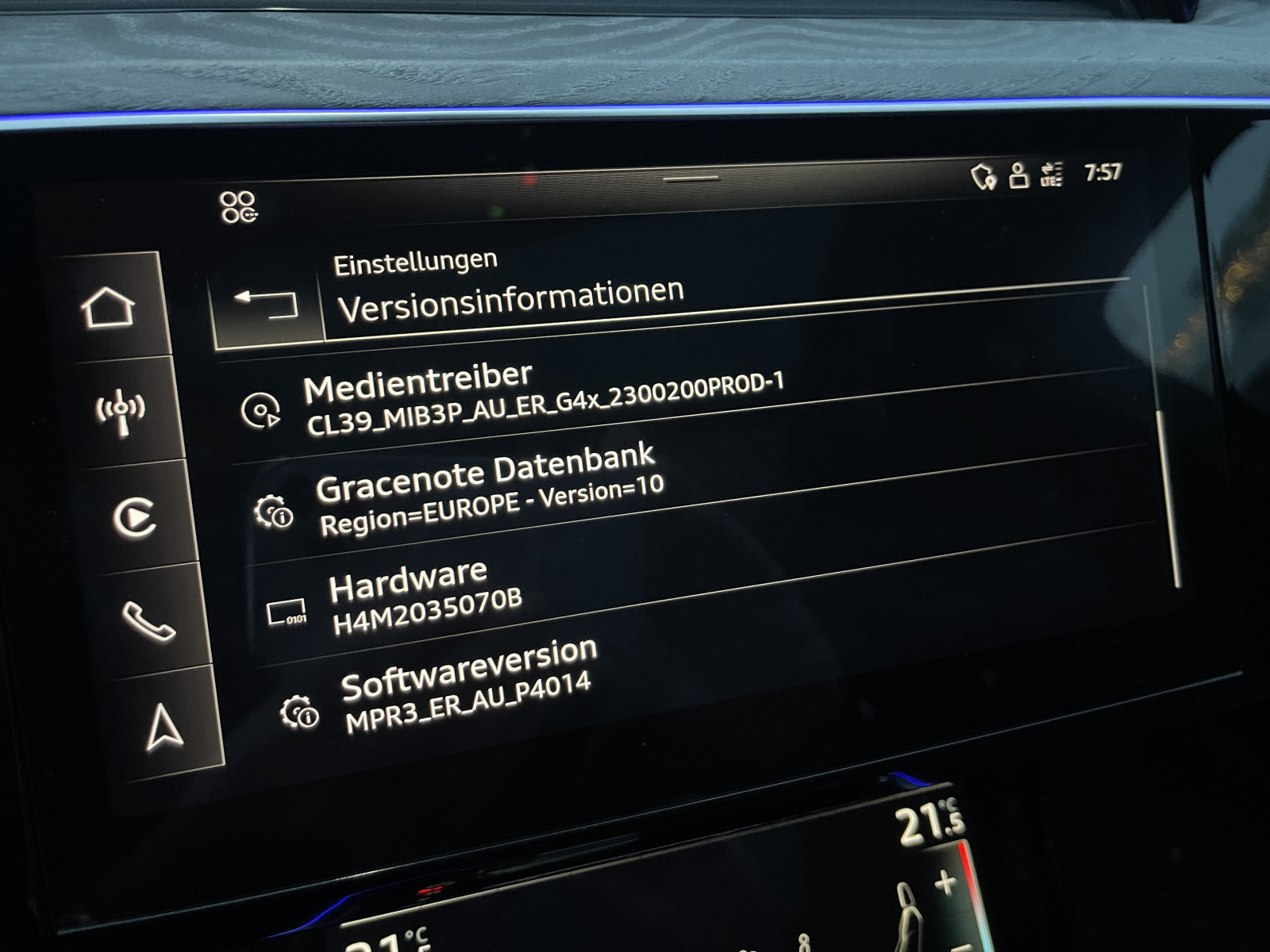

Here u go (4014 inklusive App Store).

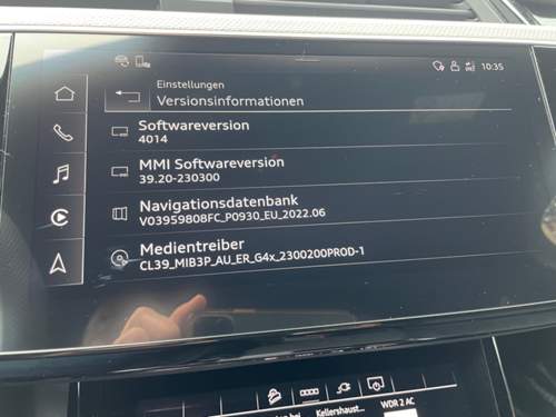

So sieht die V4104 ohne APP-Store aus.
Im Wesentlichen gleich bis auf die total veraltete Navi-Datenbank. Der Wagen wurde 11/23 produziert und letzte Woche zugelassen.

Da ich genau deine Hardware in meinem VFL e-tron 55 Modelljahr 23 habe, bin ich mal gespannt wann Du die 4014 bekommst. Sag bitte Bescheid. Du hast den Q8 e-tron, richtig?
Ja, Q8. Ich vermute, wir sind im selben Boot mit HW 070A (keine 4014). @tom0265 hat die neuere HW, – unabhängig vom App-Store, vermutlich mit SLA-Piepen und fancy Tesla-Spuranzeige (?).
