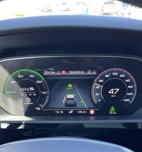

Sieht dann so aus
Liebe Grüße
Die Ansichten gefallen mir, ebenso der Punkt mit den Ladeplanungen. Aber wenn man diese Verison installiert bekommt, dann bimmelt das Fahrzeug bei jeder "Geschwindigkeitsüberschreitung"? Das wäre dann wieder ein Nachteil...
Mfg
Hannes
Bimmelt jedes mal wenn du 2kmh über V-Limit bist.
ProTip: Einfach immer drüber bleiben, dann bimmelt es nur einmal ;)
Das "Gebimmel" ist abstellbar, musst halt bei jeder Fahrt neu abstellen (EU Direktive).
Es lässt sich ein Shortcut zum Assi-Menü legen, d.h. man tippt sich nicht endlos durchs Menü.
Muss aber sagen, dass ich das Gebimmel als recht dezent wahrnehme und speziell auf kürzeren Strecken inzwischen einfach bimmeln lasse.

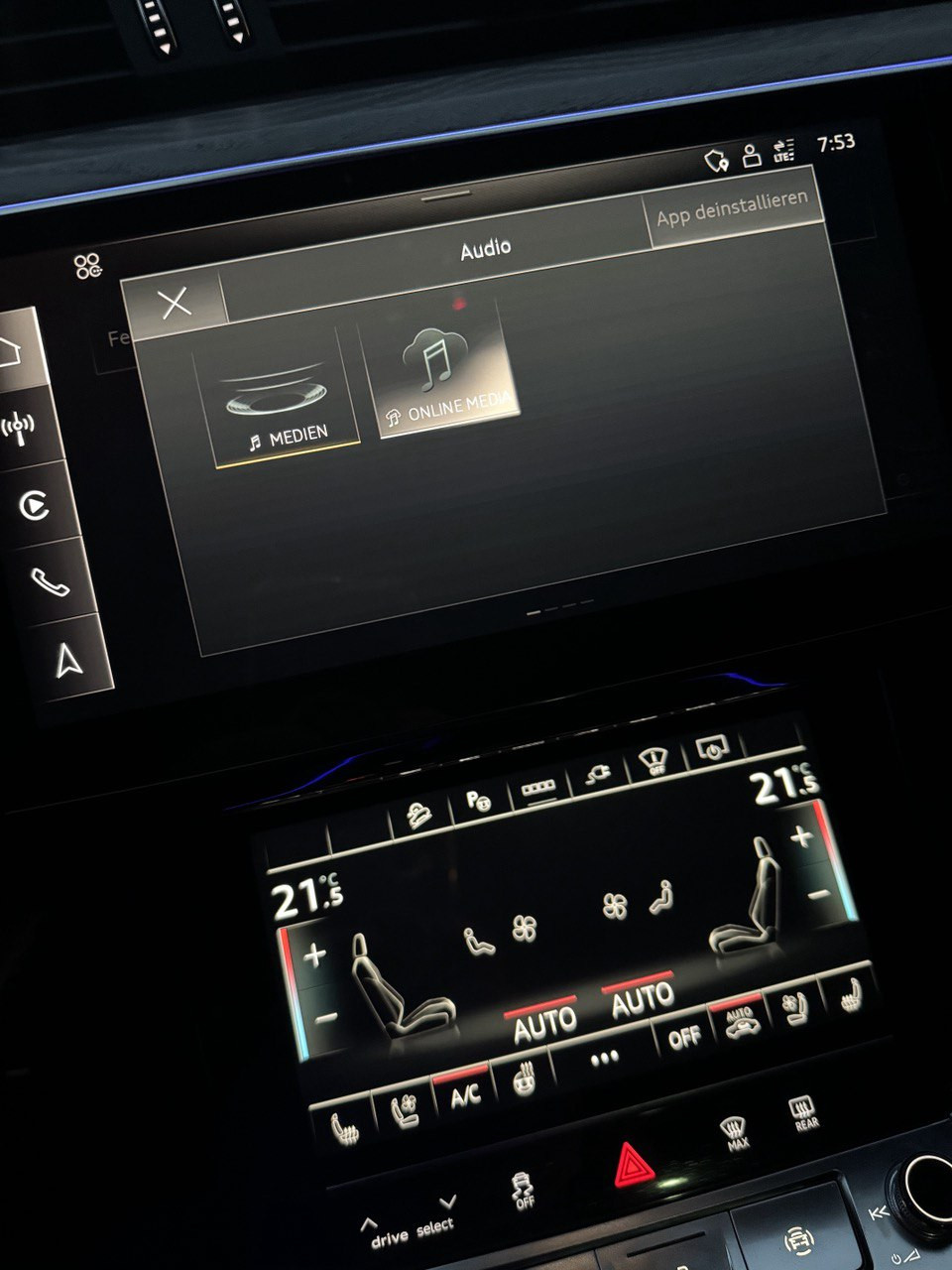

Ebenso schön mit 4014: Man kann die Apps nun in Gruppen packen. Ging bei meinem alten etron noch nicht. Speziell mit den ganzen Apps wäre es ansonsten auch recht unübersichtlich. (Siehe Bilder)

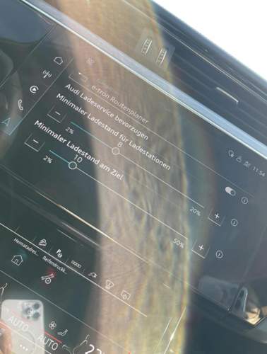

Thema Ladeplanung - SoC Vorgaben: Ist weiterhin nur eingeschränkt nutzbar, da er dich jetzt halt mit 2%/5% Rest-SoC an einen einsamen HPC 5km Abseits der BAB fährt, anstatt an den 12fach IONITY 5km später...
Das Audi die Filterfunktion "vergessen" hat... da könnte man schon wieder aufschreien vor Verzweiflung.
50% Richtig gemacht und dann einfach aufgehört. Dämlich.

Der Punkt, dass man die HPCs auf gewisse Anbieter einschränken könnte geht mir auch ab, so muss man leider immer manuell korrigieren (wenn man geizig sein will).
MfG
Hannes
Mir geht's weniger um "geizig" sondern um Effizienz.
Mein Audi liebt es, anstatt nen Ladepark direkt an der Autobahn einzuplanen, mich lieber mal an ne einsame HPC irgendwo in nem Dorf (Edeka...) zu schicken. Die Chance, dass diese dann belegt ist, oder shared-Power hat, ist recht groß.
Daher fahr ich auch mit 4014 weiterhin mit "suche HPC entlang der Route" und lass die Etron-Ladeplanung aus.

Die Ladeplanung lässt eben zu, dass du nun einstellen kannst, mit wieviel Prozent Akku du bei der Ladesäule und am Ziel ankommen möchtest…

Wie hast du die APPS installiert?
Mich würden Spotify und YT reizen.
Fahre seit heute einen…
- Datentarif über Cubic kaufen (die ersten 36GB sind kostenlos)
- Dann über den eingebauten APP Store im MIB3 (falls mit gebucht?) die Apps downloaden.
- hab aber auch schon die ersten Bugs wieder entdeckt. ABRP sah eigentlich nun voll integriert echt nicht schlecht aus. Aktualisiert sich aber irgendwann nicht mehr und zeigt trotz “Realtime” nen SoC vom Tag vorher an.
- YouTube, Games, Mediatheken der ARD und ZDF funktionieren aber reibungslos.
- sagte ich schon, dass Netflix fehlt? ;)

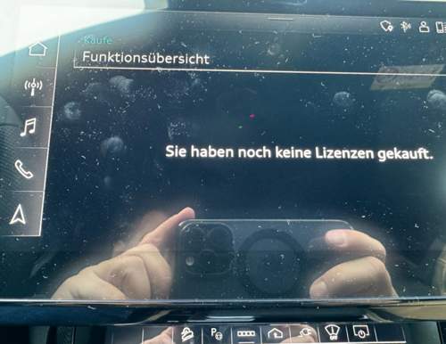

Ich habe den Gratis Datentarif am Anfang jetzt gebucht. Schaue es später mal im Fahrzeug an. Sollte ja schon einen SHOP haben, hatte da glaube ich was gesehen, bin mir nicht sicher. Wo müsste man den buchen? online musik sah ich was unter Radio…

Ich habe „KÄUFE“ ist dies der Shop für Apps? Was für eine Lizenz benötige ich da..?
