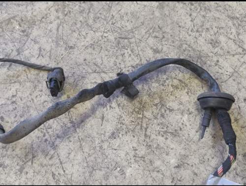

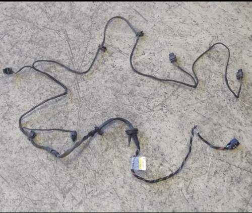

Hallo liebe Helfer,
Ich habe mir jetzt ein neues Kabelbaum bestellt und habe die Frage, wie ich aus diesem (siehe bild) ein kabel rausbekomme, und das gleiche müsste ich auch am kabelbaum vom auto machen weil ein kabel vom pdc beschädigt ist.
Muss ich die schwarze ummantelung aufschneiden ?
Weil einfach rausziehen geht nicht.
Also ich würde als leihe es aufschneiden und später dann mit isolierung wieder fest machen.
Eventuell kennt sich jemand hier aus und weiß wie das geht
4 Antworten
Warum tauscht du den Kabelsatz nicht komplett aus?
Ansonsten hilft nur mühsames aufwickeln.
Ummantelung ab, sonst geht garnichts.
Wenn man es clean haben will und mit viel Aufwand dann wie schon geschrieben einfach den neuen Kabelbaum komplett gegen den alten tauschen.
Wenn man am wenigstens Aufwand haben möchte und so machen es viele Werkstätten. Ein einzelnes Kabel (im Baumarkt) kaufen und das am Start und Ende anstatt des kaputten einpinnen und parallel zum Kabelbaum verlegen. Unterwegs einfach drüber isolieren und das alte, defekte Kabel im Kabelbaum damit „tot“ legen, es aber im Kabelbaum lassen.
