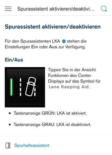

wie bekomme ich diesen Lane Assist oder was das auch immer oft deaktiviert?????
Volvo XC60 U
Ich habe den Wagen schon länger aber kein Plan. Wie bekomme ich dieses vibrieren im Lenkrad und gegenlenken weg ???? Es nervt unglaublich.

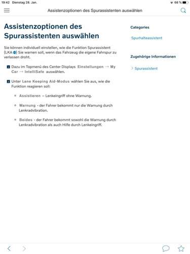

@RGBLicht schrieb am 28. Januar 2020 um 22:17:04 Uhr:
Geht es im 60er nicht auch bei den Einstellungen im Sensus, dieses Intellidrive oder so, dass man einstellen kann ob er warnt, gegenlenkt oder beides macht? Das ist eine dauerhafte Einstellung und wird nicht, wie bei der Kachel nach jedem Start wieder aktiviert.
Es bleibt aber dabei, dass er mindestens eine Funktion ausübt. Ganz abstellen geht über das Topmenü nicht. Siehe Auszug aus dem RTFM im Anhang.

Ok das steht bei mir auf beides, da könnte ich zumindest den Assistenten raus nehmen
Der LKA kann auch im Funktionen-Menü deaktiviert werden (dauerhaft).
@CAHammes schrieb am 28. Januar 2020 um 23:51:17 Uhr:
Probiere ich aus
Ich persönlich habe es auf „Beides“ stehen, denn, wenn PA mal nicht mehr will hilft einem der LKA immer noch etwas. Kann aber Menschen verstehen, die das Gefühl der Fremdsteuerung nicht mögen, war bei mir der Grund, warum ich diese Assistenten im MB nicht auswählte, nach einer Probefahrt war mir das zu heftig, im Volvo ist das viel sanfter und inzwischen habe ich mich daran gewöhnt und es gehört wohl zu den Dingen, die ich nun immer in einem Auto haben möchte.

Natürlich geht das. Man muss nur eben vorher sein Fahrerprofil oben rechts im Sensus entsperren, sofern es denn vorher auf „geschützt“ gestellt wurde.

Bin jetzt drei Monate mit gefahren. Deswegen reicht es mir jetzt. Der Mensch ist halt ein Gewohnheitstier.
Erst fahrt heute ohne war übrigens herrlich. Und es bleibt nach dem Neustart von dem System tatsächlich deaktiviert. Juhu
