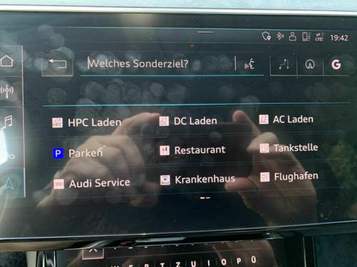

seit gestern bin ich stolzer Besitzer eines e tron's (EZ 02/2019).
Softwareversion: MH2p_ER_AUG35_P2711
Navigationsdatenbank: V03959804BK_P0400_EU_2020.3
Die Navigation habe ich gerade erst upgedated.
Wie bekomme ich die Sonderziele "HPC" ins Navi, wie bei Dirk Himmelmann zu sehen? Habe ich irgendeine falsche Version der Software, gibt es eine Neuere?
Ende August habe ich vor, vom Süden an die Ostsee zu fahren. Da muss die Routenplanung stimmen - gerade nimmt er noch 50kW Lader mit in die Planung. Aus ABRP weiß ich, dass es anders geht.
Grüße, chrischtili
17 Antworten
Du musst in die Werkstatt und ein Update machen lassen
Also ich hab's nun..aber das kann es ja echt nicht sein: Ich bin nun nach 30' nochmals raus zum Auto - angemacht - alles wurde initialisiert...nun ist alles vorhanden

Wollte heute im Navi einen Lader suchen, leider sind bei mir jetzt alle Auswahlpunkte (HPC DC, AC...) verschwunden und nur Tankstelle, Parkplatz etc. zu sehen.
Hoffe zwar, dass es sich, wenn ich das Auto mal stehen lasse, wieder gibt, aber wenn nicht...könnte das an den Arbeiten im Rahmen der Rückrufmaßnahme gelegen haben? Die hatte aber nichts mit dem Navi zu tun :) aber da gab es dann Fehlermeldungen in der App ohne Ende, als man dort gearbeitet hatte.
Vielleicht starte ich das MMI auch mal neu, war doch irgendwie ganz lange auf den Lautstärkeknopf drücken in der Mittelkonsole oder????
EDIT: Reset hat geholfen! Dabei leider entdeckt, dass einer schön mit Dreckfingern sich an der A-Säule abgestützt hat...schöne Tapper :) leider weiß ich nicht, ob Audi oder Reifenhändler Grrrr. Zum Glück ein Gebrauchsobjekt, aber ärgerlich.
Ja, lange auf den Lautstärkeknopf drücken. Ich glaube, dass es 10 Sekunden waren.

Hole das Thema mal wieder hoch. Kann ich mir in der Kartenansicht alle DC / AC / HPC Lader anzeigen lassen? Also auch dann wenn ich nicht navigiere?
Hat jemand eine Idee? Danke
@Evilpanda20 schrieb am 20. September 2023 um 16:38:14 Uhr:
Kommt darauf an, was man darunter verstehst.
Wenn ich im Auto sitze und dann über SUCHEN einfach nur auf HPC klicke, dann sehe ich als Liste aufsteigend nach Entfernung "alle" HPCs.
Ich kann auch das Suchwort HPC eingeben.
Man kann keine (Ladekarten-/Anbieter-)Filter verwenden. Es werden auch nur solche angezeigt, welche in der lokalen Datenbank hinterlegt sind. Wurde die nicht zeitnah aktualisiert, dann fährt man quasi in 30 Meter Abstand an einem neuen Ladepark "vorbei".
Während der Navigationsfahrt sieht man nur abhängig vom SoC "ausgesuchte" HPC in entsprechender Entfernung. Da muss man dann die "Auflösung" erhöhen, um welche in direkter Nähe zu sehen.
Wobei ich mir jetzt unsicher bin, ob wirklich alle HPCs angezeigt werden, auch wenn die DB aktuell ist. z.B. Tesla Supercharger glaube ich nicht. Auch wenn das System diese kennt und bei der Fahrzeug e-tron Routenplanerfunktion auch automatisch ungefragt berücksichtigt. Oder solche weglässt, wie bei der Elli-App, die man nicht unterstützt, wie Shell Recharge. Die sind aber aktiv und da und werden von anderen "neutralen" Apps angezeigt.
