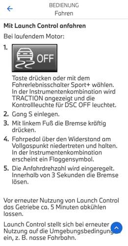

Das Launch den Bauteil Verschleiß erhöht steht doch sogar in der Betriebsanleitung.
Zumindest beim F11

Man muss ja nicht alles ausprobieren was in der Betriebsanleitung steht.

@Tomtom2. schrieb am 24. August 2023 um 09:43:41 Uhr:
Er hat ja gar keine Launch Control, sondern ein Schaltgetriebe.
Da liegt die "Control" im Kupplungsfuß.
Den schnelleren Verschleiß hat er trotzdem.
